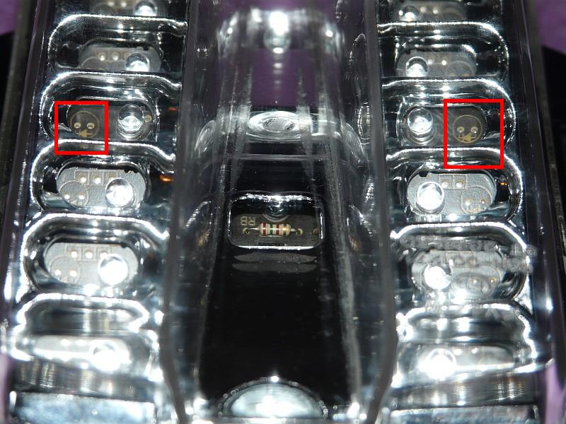

Zdar všichni,
dostalo se mi do rukou celkem levně čiré zadní světlo. Ještě úplně nevím, jestli se mi líbí, přece jen zvyk je zvyk...
nicméně, zkoumám ho a vidím neobsazený pozice na LEDky. Hádám, že to bude na integrovaný blikny. Chtěl bych se kouknout dovnitř a pořádně to prozkoumat (líbilo by se mi radši posílit brzdový světlo), ALE nenacházím způsob - ani jinde na foru - jak ho rozebrat. Šroubky žádný. Je to zalepený, svařený nebo na nějaký zobáčky? Nechci to rozlámat. Případně nějaké jiné návrhy na vylepšení...?

Do trouby s tím a modlit se :D Už jsem to také řešil, nesvítily mi nějaké LEDky, ale nakonec jsem raději koupil nové světlo a bylo po problému :)

Takže těch cca 100stupňů/10minut? Zkoušels to? Jak to dopadlo? Lepidlo nepovolilo nebo jinej problém?

Nevim nevim draku... Asi bych se na to rač vyséřil. Aby to nebylo na silikónovim lepidle. Tam teplo nepomože.

A cos amatérsky vyzkoumal? Rozštípals to?
Já tedy o lepidlech moc nevím, znám jen Kanagom, Chemopren a vteřinku, jo akvárka a mezery u vany se asi lepí silikonem...?
Pokud vím, tak silikon je měkkej, takže by to aspoň trochu pružilo a asi by to i bylo vidět. Tohle mi přijde fakt natvrdo a průhledný, tipoval bych spíš něco jako vteřinka. Takže jak je to s tou troubou? Mám jen plynovou, teplotu nastavit nemůžu...

jestli je to lepený vteřiňákem - kyanoakrylátem, tak na povolení si vysokou teplotou nepomůžeš. Ale dělají se na kyanoakrylátová lepidla tzv. debondery (rozlepovače), je to hodně řídká kapalina, naaplikuješ jí na lepený spoj a během chvilky ti to lepidlo povolí

ale já osobně si myslím, že to kyanoakrylátem lepené nebude. Je to poměrně agresivní lepidlo a na hodně plastů zanechává při schnutí bílý film - výpary z něho naleptají okolní povrch okolo lepeného spoje. A to na světlo nebude zrovna ideál

No, zahřát jsem to zkusil, ale jak jsem říkal, mám jen plynovou troubu a teplotu neodhadnu ani teploměr nemám, takže s odhadem a velkým strachem. Výsledek: nijak to nepovolilo, ať už jsou důvody jakékoliv...
TEĎ už je světlo namontovaný, Máše-SylVii to s ním sluší, jen budu muset pořídit bílý blinkry.

To bude nějaký plastický lepidlo jako jsem měl na autě,bylo to něco mezi silikonem a sfaltem.Rozdělat to pujde,ale dost blbě.

Jestli to půjde, tak fuckt blbě, mně se to ani nehlo a rozštípat jsem to nechtěl.

Kluci podle mě to je lepeny sténě jak předni světla na autech. Nejaké silikón. Lepila kery by povolily teplem, ty zanechávajó rozleptany okraje, nebo mlhu okolo lepenéch mist. Toť to néni.. Nemyslim že to pude povolit teplem

Ja tohle světlo taky kupoval a je to myslím svareny ultrazvukem

Tak jsem světlo namontoval, zkusil a zjistil, že se mi líbí víc, než červený, naprd svítí. Ve dne normální světlo vůbec, brzdovka jen fakt zblízka. Jsou tam obyčejný 5mm kulatý LEDky, takže světlo šlo zase ven. A jelikož jemný metody na rozebrání selhaly, přišly na řadu šroubovák, kleštičky a jiný nástroje a hlavně hrubší síla. S trochou opatrnosti to povolilo a ani to není voloupaný jak perníková chaloupka - i kdyby bylo, stejně to pod plastama nebude vidět. Prásknu do toho jiný LEDky (červený Super flux 5500mcd) a doplním tu druhou řadu, která je připravená na blinkry. A to by bylo, aby to nebylo...
