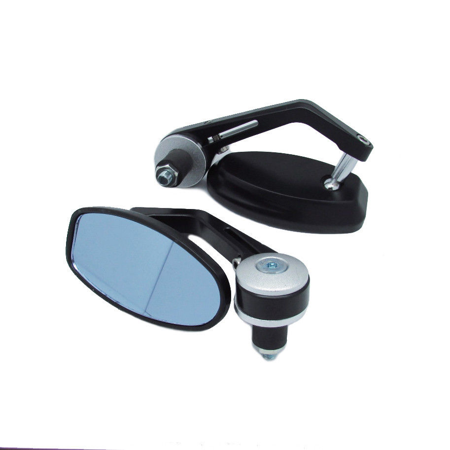

Nemá prosím někdo zkušenosti se zrcátky na konci řidítek na SVčku 03+? Popřípadě hoďte prosím foto předem díky. :)

Nový příspěvekNapsal: pát 24. říj 2014 11:48:44
franata to ma taky
na sku jako ma will je to k prdu, clonis si rikama, periferne do obou nevidis, z jednoho timpadem musis prejizden na druhy otocenim cely hlavy a ztratis i vetsinu periferniho pred sebou
will si na to nejak zvyk, ale moje jedina jizda s tim byla hrozna
u nka to muze bejt jiny, to by mohl rict frantik

Celou sezonu jsem jezdil s MX riditkama a na koncich mel zrcatka. Vypada to divne, ale luxusni reseni - kdyz se podivam do zrcatek, tak v nich nevidim vlastni ramena. Navic siroky a vyskoy riditka + sportovni gumy = super ovladatelnost. Problem je, ze nejde dat loket, ani teoreticky. Tak jsem si tam ted na zimu dal rovny riditka z BC za par stovek, ktera snizi posez o cca 15 cm. Funguje to taky ok, ale samozrejme v obou pripadech kdyz clovek zalehne a ma hlavu nekde u budiku, tak do zrcatek nevidi. Muj tip - objednej si je a vyzkousej, vzdyt stoji min nez jedna nadrz benzinu.

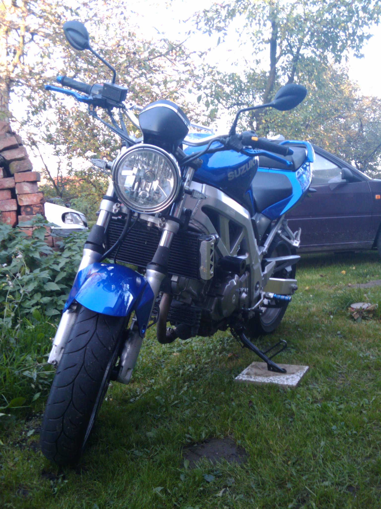

Moc děkuji za rady! :) Teď se už vůbec nemůžu rozhodnout :D Přemýšlím nad těmi co jsou na obrázku a hodit je směrem k silnici mám na tom dost rovný rudla tak myslím, že bych si ani nezavázel prackama. :D Důvod změny je ten, že ty co tam jsou se mi moc nelíbí a chci moto opticky snížit ať tam nejsou takové tykadla :D

A já proč tu tolik škytám:-), zravim všechny....no mám to já a jak píše Shark....dá se na to zvyknout ale je tam pár obtíží.....jseš s tím o něco širší než klasický Sko ( já kvůli tomu ( no a taky kvůli pádu na sosnový teda...) ještě ty řídítka zkracoval, takže je mám fakt široký jen tak aby se mi tam vešlo vše potřebný....jinak ta šířka je srovnatelná s továrním N-kem . Druhá věc jsou fakt malý...a aby to vůbec nějak šlo, tak jsou parabolický...což je hezká věc ale musí člověk počítat s tim, že když v nich vidí auto, to auto je fakt těsně za nim...ale jk psal Shark je to o zvyku, jen je potřeba s tím počítat....jinak pro ty kteří by nechtěli přijít o závaží tak se dělaj i trochu jiný než mám já...má to třeba Zajda na tom svym Monstrovi...
