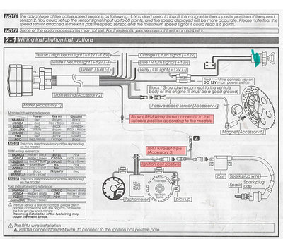

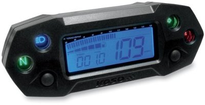

Kúpil som nedávno prístrojovku KOSO DB-01R a namontoval na moji SV 650 S 1999. Funguje my skoro všetko,okrem palivomeru a otáčkomeru a netuším prečo. Máte s ňou niekto skusenosti?

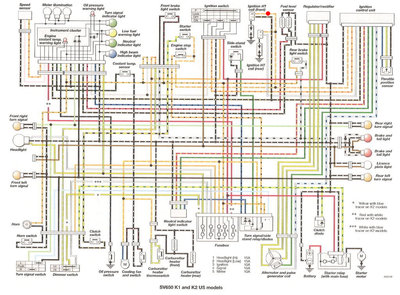

Ja som otáčkomer zapojil na Indukčnú cievku-prednú na +. podľa návodu. (priložil som schému kde je červeným kruhom označený kábel kde som sa napojil) a NEFUNGUJE TO. Možete mi niekto poradiť? alebo už sa stým niekto stretol a zápajal to? Neviem kde robím chybu?
