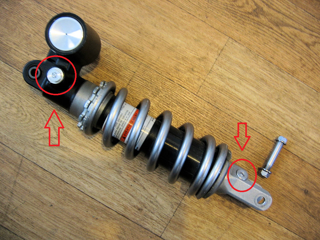

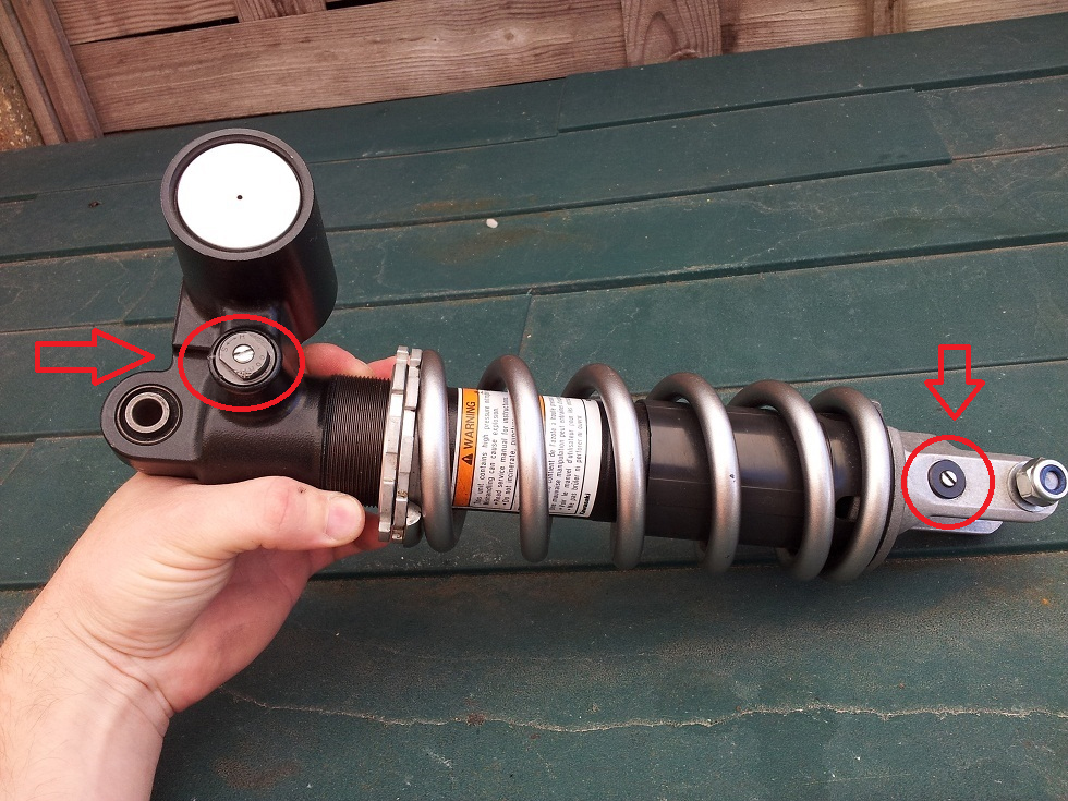

Jak rozeznat ZX-10R 07 od ZX14 06-08:
Tlumič ze ZX-10R může mít dvě barvy. Zlaté tělo s červenou pružinou a nádobkou umístěnou do pravého úhlu od těla tlumiče nebo černé tělo se stříbrnou pružinou. V tom druhém případě může byt ale velice lehce zaměněn za tlumič ze ZX14 který má stejné barvy. Proto zde sepíšu rozdíly, díky kterým se dají od sebe rozeznat.
Oba mají černé tělo a stříbrnou pružinu.
ZX14 má ale tužší pružinu než ZX-10R.
ZX14 je o 8mm kratší než ZX-10R.
ZX14 má štelovací vrchní šroub a spodní šroubek stříbrný. Spodní šroubek není úplně v ose tlumiče, ale je umístěn pod úhlem 45 stupňů.
ZX10 má vrchní štelovací šroub černý a spodní šroubek je v ose tlumiče a má černý okraj.
Přikládám i foto kde jsou vyznačené rozdíly.
Tlumič ze ZX14

ZX14.jpg [ 519.38 KiB | Zobrazeno 8847 krát ]
Tlumič ze ZX-10R
Poznámka: ZX-10R
ZX-10R.jpg [ 543.22 KiB | Zobrazeno 8879 krát ]
