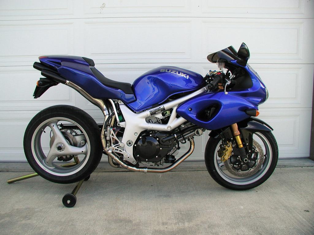

včera jsem měl zajimavou diskuzi s mateSAkem, bude to v podstatě velký risk, a velká laborace pak nastavit adekvátně i zadek, ale vzhledem k tomu že jsem dostal i feedback od x lidí z USA kteří takto upravené SV mají a po správném nastavení předku i zadku nemají vůbec žádné problém, tak věřím že se to nakonec podaří.
toto asi hovoří za vše (je to TL1000). pokud je někdo schopen seřídit podvozek s předke z GSX-R pro okruhové ježdění, pevně věřím že seřídit to na normální ježdění nebude problém (neříkám že to bude jednoduché)
