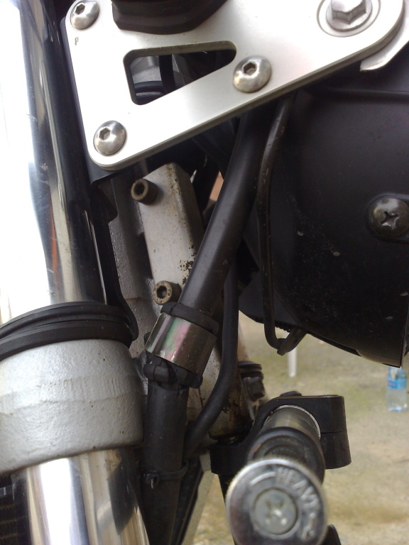

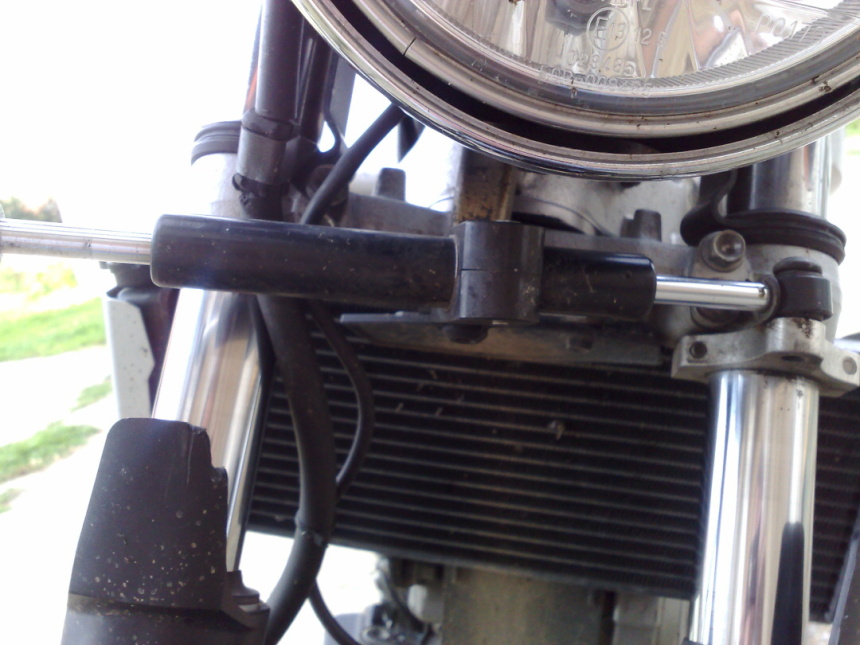

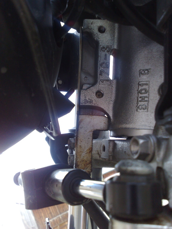

Řešil jsem to asi přede dvěma lety. V servisu mi nabízeli vrtání rámu a podobný píčovinky, tlumiče mezi 5 - 7 tisíci a pokaždý jim to vycházelo tak, že při nehodě bych o něj přišel a asi by mi i vypíchl oko nebo propíchl koleno. Koupil jsem si ošklivej malej černej za asi 2t namontoval ho tak, že je uchycený uprostřed na hranaté trubce našroubované ve spodní části brýlí.... V podstatě obdobně jako na 1000covce. Spokojenost. Od té doby se mi necvakly řídítka ve 120km/h, jako tenkrát.

Tak tady jsou.... docela blbě se to fotí, navíc jsem měl u ruky jen mobil. Jediný komponent, který bylo vyrobit je ten jäckl na kterém to celé drží. Jednou za rok v rámci údržby namažu spoj mezi středovou objímkou tlumiče a jäcklem aby to při pohybu nevrzalo.

Nový příspěvekNapsal: sob 23. srp 2008 11:42:36
Jo tak to by se dalo bez problemu vyrobit :good:

Nový příspěvekNapsal: sob 23. srp 2008 12:09:16
Hmmmm, toš to nevypadá vubec špatně!! : biker6 :
