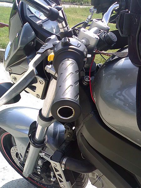

Tak sem si udelal novy zavazicka, resil sem to aby to bylo hezky, pokud moozno leskly, aby to ladilo k ostatnim prvkum ktery na masine podobne ladim, a zaroven aby to bylo tezky, popi me inspiroval olovem, vzhledem k jeho hmotnosti, respektive merne hustote, ale olovo je hnusny, tak se vyresilo kompromisem, tatik me z duralu stocil "obal", kterej ma zevnitr zapichy, v praci sem si tam odlil olovo, pak na soustruhu zarovnal, vyvrtal diry a pak vylestil, vysledek zhodnotte sami:
http://suzukisv.cz/gallery/main.php?g2_itemId=22223

Moc pěkný :good: A hlavně oceňuju, žes to udělal sám

Dikec, no uplne sam nemuzu rict ze bych to delal, ten duralovej obal me stocil tatik pac ten bych asi sam neudelal...

nic na tom není, kurva já chcu mít doma obráběcí mašiny!!!
Jimbo_ obrej nápad to vyejt olovem.
to ti tam udělal tak dlouhej čelní zápich?
Vypadá to moc hezky.

Jasny, pro strojara na tom nic neni, ale ja su elektrikar, vis jak... na sostruhu umim jen par zakladnich veci, na co si netroufnu tak strcim tatikovi, abych mu neco nedokurvil....
Tloustka toho duralu je cca 3-4 mm, pritom zevnitr sou ta 3 hrany, aby tam to olovo "drzelo"...
