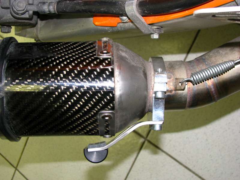

Zdravím všechny SVčkaře,
po mém pádu jsem dnes s RUTANem probíral mimo jiné i možnost vyrobení padáku na výfuk pro SV 650, u SV 1000 je to jednoduché, ta má přírubu. RUTAN má hotovej prototyp a zvažuje jestli se pustit do sériové výroby nebo ne.
Odhadovaná cena je 1000 – 1200 Kč.
Fotky:
IMG_0057-800.jpg [ 58.33 KiB | Zobrazeno 10008 krát ]
IMG_0060-800.jpg [ 54.64 KiB | Zobrazeno 10004 krát ]
IMG_0062-800.jpg [ 58.76 KiB | Zobrazeno 10017 krát ]
Měl by o toto někdo zájem?

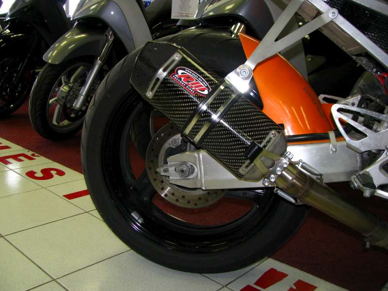

Ještě jedna foto:
IMG_0063-800.jpg [ 54.25 KiB | Zobrazeno 10014 krát ]

hmmmm, RUTANovi vsechna cest jeho praci ... nicmene - neni to uz moc dlouha paka (jestli to nepruzi tolik aby to propruzilo az na plast vyfuku)? Nicmene - u neprirubovych koncovek to je fakt asi pakarna vymyslet nejak jinak :(
 Předmět příspěvku: Re: Padáky na výfuk pro SV650
Nový příspěvekNapsal: úte 05. srp 2008 8:04:16
Příspěvky: 271
vypadá to zajímavě, jen by mě zajímalo jestli s tim ten lauf nepoškodiš víc než bez toho. Zatim jsem ho vždycky jen odřel, takhle bych řekl,že k odření nedojde, ale možná se promáčkne.

mateSAS píše:
i ty šroubovací na přírubu se při pádu ohnou a opřou se až o lauf...
proto je zevnitř ta guma...
já měl úplně stejnej nápad, ptal se mě na to jimbo, tak jsem mu řekl že bych to řešil objímkou...
třeba to u něj vyrobíme..

p.ninja píše:
odřel jsi ho, protože jsi jel pomalu... kdyby jsi letěl po asfaltu kus, tak ho prodřeš durch.. u toho karbonu bych teda měl strach že praskne, ale nerez či titan.... maximálně by to mohlo udělat malej důlek, kterej je stejně schovanej pod tím sliderem..

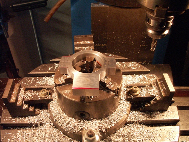

Tak konečně se to rozhýbalo a tatík se pustil do výroby...
Zatím to vypadá reálně ta výroba, jen to bude potřeba udělat individuálně na každej véfuk, páč každej to má trocha jinak...
momentálně je to v tomhle stádiu:
padak_ladak.JPG [ 198.85 KiB | Zobrazeno 9689 krát ]
budu informovat jak to vypadá nadále...na kolik by to vyšlo a tak...

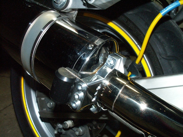

Nový příspěvekNapsal: pát 31. říj 2008 22:24:56
Tak už je to hotový...
forum7.JPG [ 192.68 KiB | Zobrazeno 9596 krát ]
víc fotek:
http://suzukisv.cz/gallery/main.php?g2_itemId=36022
Nový příspěvekNapsal: pát 31. říj 2008 22:29:03
Paráda, vypadá to hodně dobře :good:
Ale k sériové mašině se to moc hodit nebude a když bude mít drapáky D22x, tak to ani nebude potřebovat :lol:
