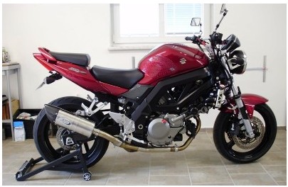

Creptus ovál short + carbon špička (105x135 mm):
Teď mám na moto tenhle vejfuck a není si nač stěžovat. Když to shrnu, tak zkušenosti zatím následující (platí bez tlumící vložky):
+ lepší průběh výkonu ve středních a vysokých otáčkách (prostě to jde líp do otáček a nárust výkonu je znatelný)
+ motor lze točit efektivně do omezovače (u série znatelné vadnutí od 10500 ot/min.)
+ spotřeba nevzrostla
+ podstatně lepší zvuk, kterej mě neobtěžuje
+ nižší hmotnost
+ vzhled a kvalita taky bez připomínek
+ oproti konkurenci super cena
+ vnější plášť se nehřeje (nehrozí odtavení podrážky spolujezdce :-D )
- chybí homolgace
- strašný dodací lhůty (2.5 měsíce...)
s tlumivkou:
+ líp táhne v nižších a středních otáčkách (oproti sérii)
+ motor necuká ani při podtáčení na 2-2.5 tisíce ot./min.
+ trošku lepší reakce na plyn odspodu (oproti otevřenému výfuku)
+ zvuk jak v sérii (takže bych se nebál za hranice)
- zvuk o ničem (pokud někomu nevyhovuje série)
- ve vysokých otáčkách trošku horší než u otevřeného výfuku
přiložený obrázek je jen ilustrační...
Celkově vzato to s SVéčkem funguje bez dalších úprav zcela bez problémů a dost mě překvapilo citelné zlepšení výkonu a chuť motoru jít do otáček.
Škoda jen, že tým Creptus je zatím banda poloamatérů, kteří se snad časem přetransformujou do normálně fungující firmy...

Protože trošku víc jezdím (tak 2-3 tisíce km měsíčně), tak už budu mít s creptusem 5 tisíc km a tak jenom doplním pár informací k předchozímu příspěvku:
1) spotřeba se snížila
Je to dost překvapivý, ale na sériáku jsem od plný nádrže do začátku blikání kontrolky ujel podle stylu jízdy a okolnostech cca. 250-270 km. S otevřeným creptusem to je cca. 265-285 km, takže o nějákejch 15-20 km víc na nádrž. Už jsem tankoval nejmíň 10x a vychází mi to tak stále.
2) snížilo se přehřejvání motoru ve městě
Se sériákem mi teplota motoru z 85-89 (mimo město) vzrostla ve městě až k cca. 103-107 C. Nyní mimo město teplota stejná, ale ve městě většinou jen kolem 95 C, což je daný asi tím, že to teplo jde bez odporu pryč z motoru (výfuku), takže se to tím pádem tak nehřeje. Samotný výfuk (koncovka) jen vlažná, žádný kamna jako u série.
3) SUPER zvuk
Co jsem porovnával s leošem nebo IXILem, tak hraje creptus jinou ligu... Mám i hezkou historku ze servisu: přijedu k servisákovi pro objednaný díly a on jen slyší přijet motku, tak mi dává ty díly a pak říká, že to co jsem si objednal mi na litra nebude pasovat, když to je na šestpade a já mu říkám, že mám šestpade a von, že to nemůže bejt šestpade podle toho zvuku ani náhodou, až se šel podívat a říkal, že tohle ještě neslyšel... :-D
ale zvuk je dobrej a neruší, naopak na dálnici o tom nevím... hlukové vlny z vejfuku jsou někde daleko zamnou... :)
4) jak jsem už psal, tak vyšší výkon
Zatím jsem se stále nedostal na brzdu, abych to měl černý na bílým, ale s těžšíma převodama co tam mám a pneu z 60% sjetý mám top speed 237 km/h což potvrzuje to, že to prostě jede líp...

MARSE je to je moje byvale SV :) Jo a vata odesla asi po 9Tkm.... Kdys jsem ho objednaval dost jsem se bal te delky je kratci jak ixil funkcni cast spicka ho opticky prodluzuje ale nakonec vyhral dyzajn a bohuzel od tepla je dost popraskana ale pry uz maji kvalitnejsi kompozit tedka a je to jak popisujes ja jezdil s vlozkou a i s vlozkou ai o proti serii to ma zvuk.....
