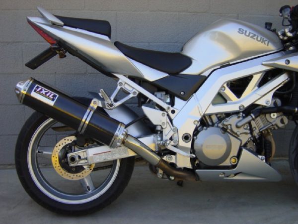

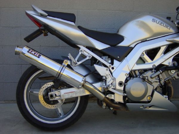

no, já přemýšlím o těchto... jen nevím ketrej... ten Xtream je už ověřenej od Neitha, ale zajímalo by mě jestli se bude úplně stejně chovat i ten kulatej...(+8,2HP,+5,5N/m)
DSC02966.JPG [ 44.62 KiB | Zobrazeno 7309 krát ]
DSC02963.JPG [ 45.7 KiB | Zobrazeno 7308 krát ]

Popi - to druhé na obrázku není Extreme... to je Euroline oval a měl by být z karbonu! Tvar a rozměry jsou stejný, takže je docela možný, že bude mít jiný zvuk a tak... proč by dělali jinak dva stejné typy, že... Jinak šupáci z IXILu přišli s novýma verzema laufů... i u Extremu.

Popi ten vrchni nerezové mám doma :grin:

ty bejku... taky bych si nechal líbit... nebudeš ho pro jistotu měřit na brzdě i s lambdou? pro jistotu?
