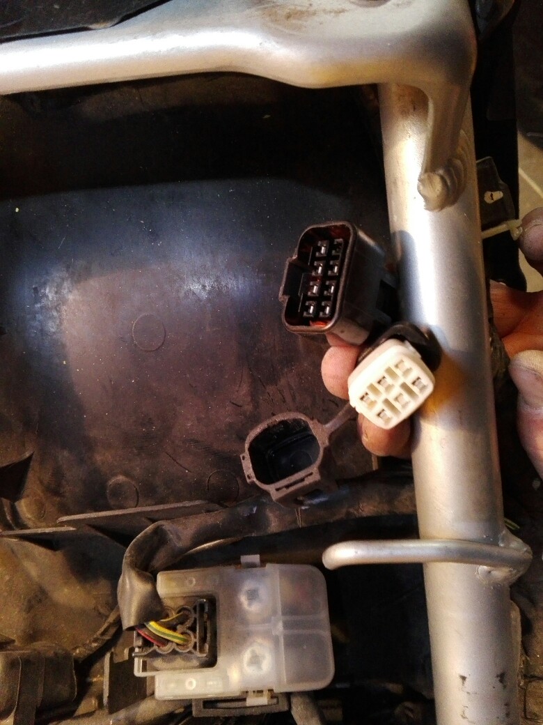

Ahoj, nevite prosim nekdo co je to za konektory, k cemu slouzi?
Jeden ma plastovou zaslepku a druhy gumovou z napisem UP.
Jsou v urovni mezi prednim a zadnim sedlem.

Ten bílý je diagnostický konektor. Zkratováním 2 konkrétních pinů zapneš zobrazení kódu chyby na budíkách....užitečný když ti svítí "FI" chyba a nevíš čím to je. Čísla chyb a jejich význam dohledáš v servisním manuálu.
Ten černý...pokud se nepletu, tak vede přímo do ECU...tedy bych řekl nejspíš nějaký servisní konektor pro programování/nastavení ECU při servisních prohlídkách nebo výrobě motocyklu.
