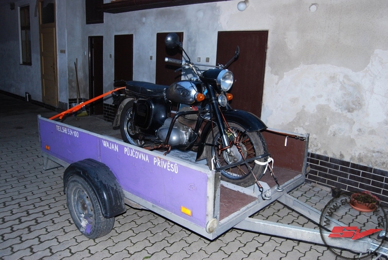

Třeba nějak tahle http://kasym.rajce.idnes.cz/Vozik_na_moto/

popi> Ty malé vozíky jsou celkem o ničem, já ČZ vezl na téhle „velké krávě“. A vezlo se to naprosto luxusně – dálnice v podstatě pořád 130, proti těm malým mrchám s malými kolečky se s tím jelo jedna báseň :good:. Určitě se tenhle rozměr podvozku dá splašit taky :-).
Nový příspěvekNapsal: úte 05. led 2010 17:45:04
kasym_ jo, ta malé vozíky seženeš celkem dobře a levně... ale je to naprd... nestabilní, malé, nic moc nenaložíš... pokud jedeš s jednou motorkou na technickou po zimě 40km... budiž... ale valit na víkend do maďarska se dvoma mašinama by byl si celkem hovno kšeft...
