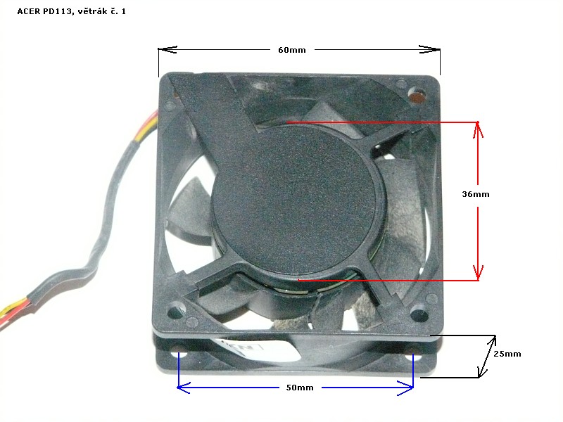

protože nevím, na koho se obrátit, zkusím to tady. Mám DLP projektor ACER PD113. Je sice starší výroby, ale zatím ve 3/4 životnosti 1. lampy. Bohužel, odešel mi jeden ze 2 hlavních (předních) ventilátorů. Chtěl bych radši vyměnit rovnou oba. Značkový servis v Praze ani ACER servis v Brně ale nepomohli, prý už je nemají a mít nebudou. Nechce se mi vyřadit jinak naprosto funkční stroj kvůli větráku za 700,-. Větráky na sobě nemají žádné označení, takže mi na žádost ACER servis poslal jen toto:

vypadá to na klasickej 60kovej PC ventilátor. Napětí pro PC větráčky je 12V, kolik ti jde do tohohle? Neměl by být problém ho nahradit jiným. Ceny jsou od stokoruny víš
Nový příspěvekNapsal: stř 12. úno 2014 22:19:38
tak jsem kouknul rychle na net a něco ti namátkově našel. Vůbec bych se nebál dát tam jinej, nemusí být origo od výrobce. Co si pamatuju tak ta lampa dost topí, takže bych vzal nějakej s vyššíma otáčkama, aby se to dobře chladilo a nedělal bych si z toho vůbec žádnou hlavu.

ale projektorovej vetracek ma celkem slusej vykon kterej klasicky pc vetracky nemaj
hele vem ten vetracek, ten funkcni, zajdi do GME na krizikovy, maj tam milion a pul vetracku, zapojite ten tvuj zkusite jak to fouka a podle toho vyberete podobnej

Takže: první, kam jsem s větrákama šel bylo GME, ale byli se mnou rychle hotoví, chtěli právě vědět parametry těch mých. Druhý byl značkový servis, který sdělil jen jakési Part Number, které nic neřekne. Jediný, co vím, tak oba větráky hlučí na 38dB. Samozřejmě se mi doma válí i pár klasických PC větráků stejnejch velikostí, ale jejich výkon se fuckt srovnat nedá. Promítačka s mina točí (minimálně) 2 rychlostma, takže si myslím, že tam budou i nějaký čidla na otáčky. Možná se dostanu o víkendu k tomu, že ji otevřu a nějak změřím napětí, ale je to dost obtížný se za provozu k nim dostat a nespálit lampu, tak uvidím, je to práce tak pro gynekologa :).

Takže měření proběhlo, jedou na 10,4V při běžném provozu, po vypnutí přístroje se vypne lampa a větráky ještě chvíli běží na 12V. Na třetím drátu je cca 1,5V. Opravuju hlučnost, v manuálu píšou: 30dB.

Dneska jsem koupil v GME nějakej SUNYO, v daných rozměrech a voltáži údajně nejlepší, i když jen 2drát. Přehodil jsem je. Funguje, sice s větší hlučností, ale snesl bych to, kdyby po cca minutě provozu promítačka nenahlásila přehřátí a nevypnula :(
