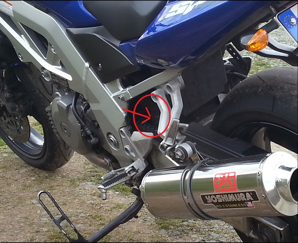

Taky mám mezeru ve spoji u vyfukového svodu...
Mechanik mi sdělil , že grafitové těsnění , které tam má údajně být , přijde okolo 500 kč . Je to možné za takovou cenu :shock: ???

jo jo stojí :banghead:
origo díl ------------------501 kč
a našel sem i replyku ---280 kč

Další alternativa: Tenký hliníkový plech a několikrát omotat ve spoji svodu a stáhnout.

A azbestová nebo grafitová šňůra na těsnění do krbů,kotlů a kamen se tam nevmáčkne?
V této délce bude za hubičku
