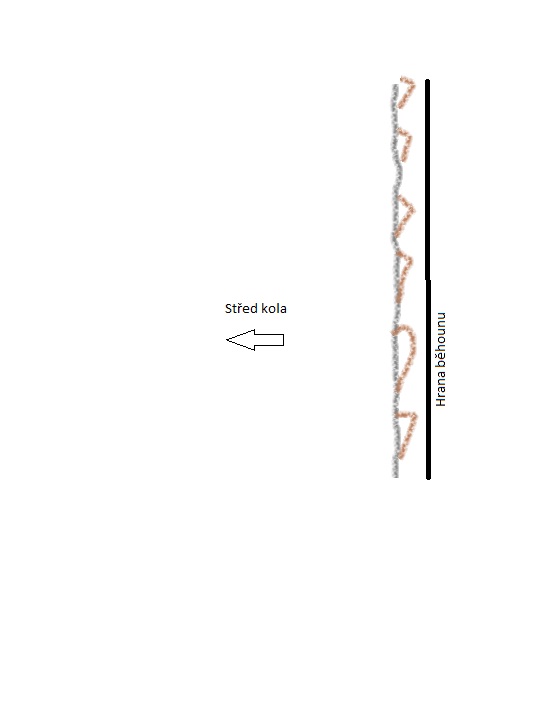

zkusil jsem načrtnout aspoň obrázek, pro vysvětlení. Přibližně takhle vypadá guma, když umeju moto nebo když je čistá po dešti a já pak někam jedu, tak po jízdě, jinak to takhle hezky vidět není. šedá čára je kam až je guma krásně jetá po celém obvodu a dál pak směrem ke kraji běhounu jsou z ní vidět ty "zuby".

No tak ta šedá čára je zubatá, to mám taky, ale ne nijak extra velký. Pokud je máš veliký tak bude možná někde fakt problém :D Já jen mám jen tak něžně, ale to je udělaný povrchem po kerym jedeš protože je členitej a ne uplně hladkej tak to nadělá malý zoubky a nerovnosti na té šedé čáře.

jj, ta šedá je tak normálně zubatá, resp. myslím si, že je to tak normál, jak říkáš cesta není hladká jak led. Ale z ní právě vedou takový ty zuby tou hnědou barvou nebo jak jsem to nakreslil, a to je to co mi vrtá hlavou :)
možná pojedu za 14 dní na moravu, tak bych to vyfotil, do jara času dost :D
edit: ty zuby jsou místo, kde se guma dotkla asfaltu, ne, žeby tam bylo něco vytrhanýho.

ale ty zuby podle obrázku nejsou rozhodně dobré.
