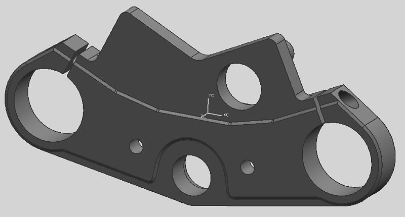

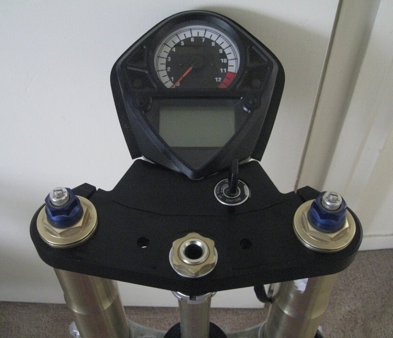

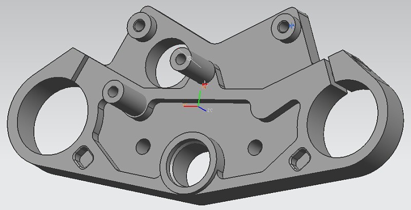

Jinak chystáš se taky na úpravu podvozku? Jestli budu mít chvíli, tak se sepíšu, co zatím o výměně vím a co je ± potřeba pořídit, upravit atd. Já už mám víceméně všechno rozmyšlené, kromě horních brýlí – to je zatím kámen úrazu. Bohužel jsem vhodné brýlepro USD vidle s objímkami pro řidítka nenašel. Takže se buď musí zprznit GSXR brýle představcemi nebo budu muset nechat udělat brýle na CNC.
Dovolím si tady trochu OT, kdybyste náhodou někdo věděli o dobře rozstřelené GSX-R 600/750 K4/K5, tak prosím dejte echo. Plánují z ní použít většinu dílů (vidle, brzdiče, kolo, kotouče, brýle, osku kola...). Údajně vidlice 600/750 K4/K5 jsou top (Showa), fungují prý o dost lépe než Kayaba z GSX-R 1000 ze stejných ročníků (né že by to jezdec jako já poznal, že :-D).

Tak to je dobrá volba (viz co jsem psal před tím o vidlích), navíc u K4/K5 na eSko pasují bez úprav i horní brýle tzn. funguje i zámek řízení. Na eNko se bohužel brýle budou muset udělat, na rozdíl od eSka tam potřebuji představce na řidítka, ale hlavně úchyty na přišroubování budíků. Ale už jsem sehnal mustr. Borec to v USA i vyrábí, musím se optat na cenu, případně to porovnám s tím, na kolik by tahle sranda vyšla u nás.
