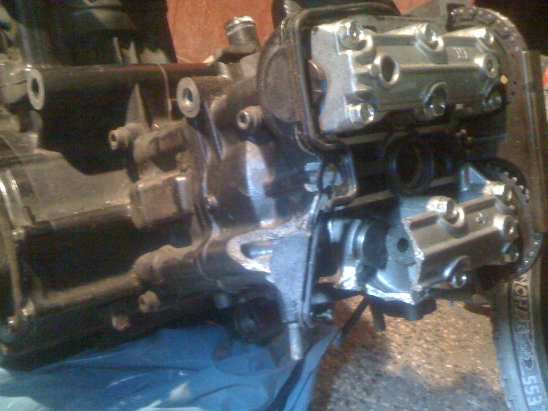

Oleja brala okolo 0,8 dc na 1000 km a pred tou udalostou tam bolo nad spodnou riskou este ale aj tak som skusal doliat potom ci to bude mat vplyv na tu kontrolku.Inac mam moznost zobrat motor po buracke za 300 EUR nasich ale je zrusena hlava predneho valca na nom bol by to velky problem prehodotit z mojho ak je na mojom v poriadku?vlozil by som aj foto ale nevim ako :([img]

pokud je zrušená jen hlava, tak by to problém nebyl, ale taky se ta hlava nepoškodila sama... jestli praskl ventil tak může být ohnutá i ojnice a klikovka...
začal bych tím, že bych rozebral ten tvůj motor a zjistil, kde je problém...
pokud začala svítit kontrolka mazání současně s tím rychotem, tak mě hned napadlo olejový čerpadlo...
chce to prostě prohlídnout...
