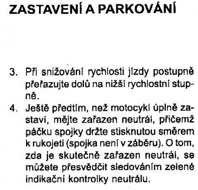

mno.... :scratch:
ano, mezi 2 a 1 je neutrál.
tak to máš nakresleno i u řadičky.
to, že tam někdy jde nacpat 1 narychlo z 2....někdy jde, někdy nejde.
zkus to jinak...z 6 tam zkus podřadit na 4, bez toho, že bys "vynechal" 5.....
za jízdy, při roztočený převodovce tam z 2 tu 1 kopneš - ale nedoporučuju to zkoušet :mrgreen:
při nižší rychlosti to jde hůře, nebo vůbec a jdeš přes neutrál:
brždění.JPG [ 52.09 KiB | Zobrazeno 8213 krát ]
olej - pokud ho tam máš v rozmezí mezi ryskama, tak to žiadnú súvis nemá....
když ho budeš mít málo x moc- je to problém,pokud je mezi ryskama, je to OK - od teho tam ty rysky jsou.... :mrgreen:
