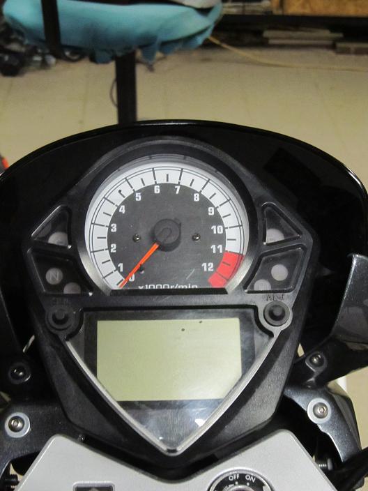

Zdar.Předem se omlouvám jestli to tady už někde je,ale nenašel sem to.Koupil sem SV K8 bouranou,bez budíků,na ni namontoval budíky(netuším ze kterého roku,koupeno na inzerát,kontakt už nemám) a ukazuje to o 20km víc.Zatím tady všichni řešili 2x víc nebo míň.Je mi jasný že to chce snímač ze stejnýho roku jako budíky,ale jak zjistím z kolikátýho roku jsou? :roll:
Budíky.jpg [ 55.51 KiB | Zobrazeno 7625 krát ]

tazko rict co mas za budiky
K8 urcite ne
kdybys rek co mas za magnet podle toho pujde snaz urcit budik
co se tyce o 20km tak to je fakt divny, urcite mas K8?

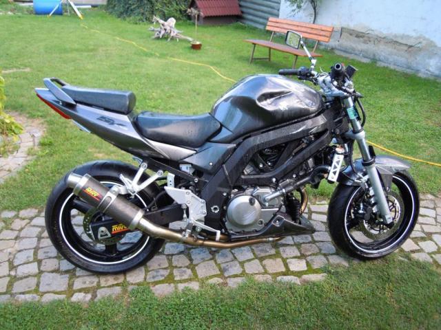

Na fotce je bouračka z Francie ,je to K8,odhaduju že čidlo bude taky K8,na inzerát sem koupil budíky nevím z kolikátýho roku a ukazuje to o 20km víc.Na radaru ve městě mám 50,na tachecu 70. Jednu sezonu sem tak odjezdil,ale samozřejmě to načítá víc km na počítadlo a to mi vadí.Rozdělám to a vyfotím i to čidlo.
220448_5.jpg [ 68.74 KiB | Zobrazeno 7611 krát ]

Úplně stejný budíky má K3,takže to máš ze staršího modelu.

jj, toto je K3 budik ;)
