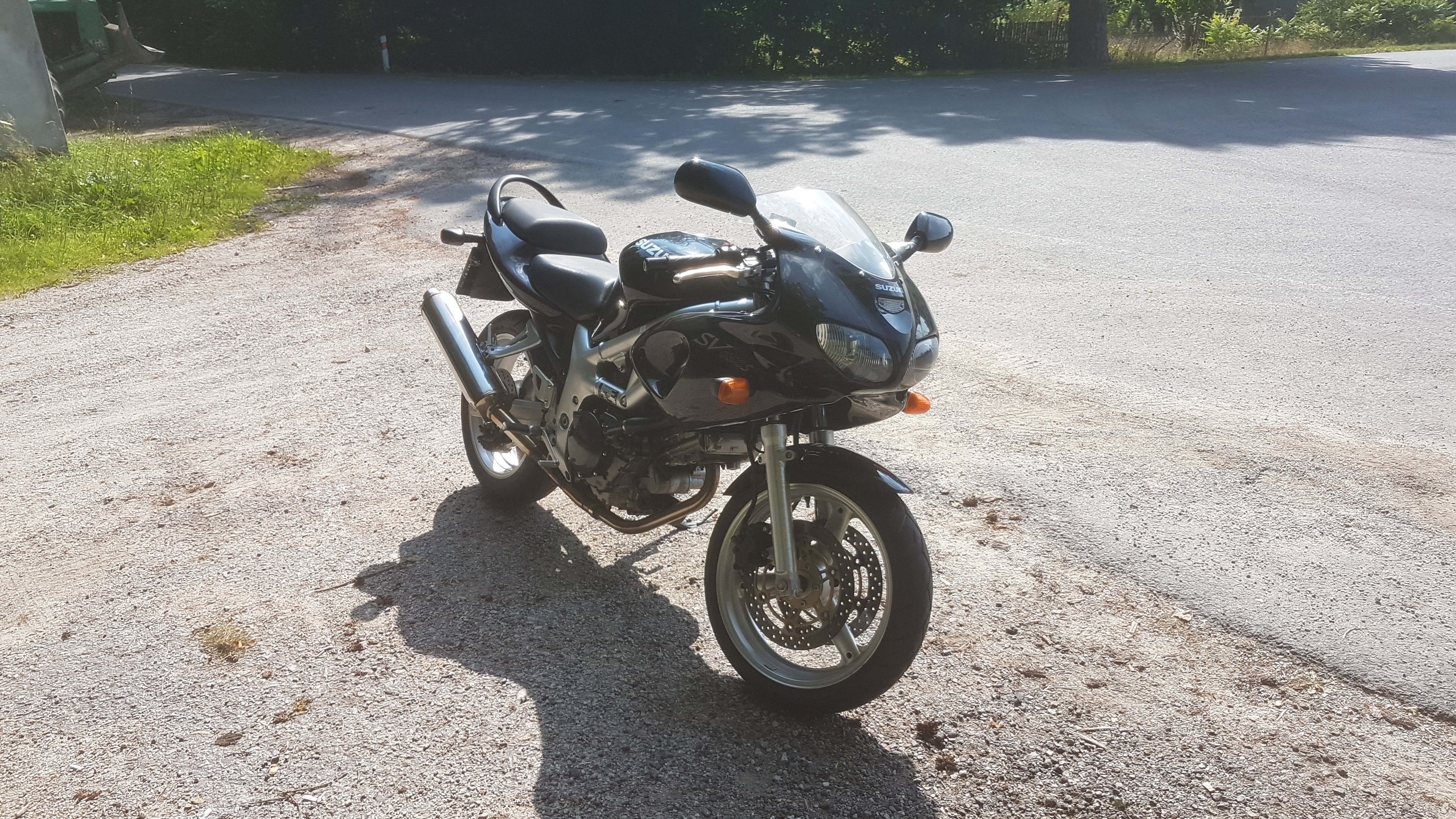

Ahoj, chci se zeptat, koupil jsem si staré SV 650S z roku 2002 a je slyšet takové lehké poprskávání (střílení), zkoušel jsem to nahrát na video. Nikdy jsem karburátory neměl, tak nevím..... Výfuk je origo.

Máš pár možností.
1. Máš moc bohatou směs a zbytky benzínu dohoří ve výfuku. To je to střílení. Kdy by jsi měl otevřený výfuk, tak to bude střelba :-D.
2. Hádají se ti válce a doporučuji udělat synchronizaci klapek sání, ale na to jak ti to dělá často, tak si spíš myslím, že to bude bohatá směs.
Ještě dotaz. Natáčel jsi video v provozních teplotách nebo za studena???
SV 650S -> SV 1000S K7

Mně to blafalo-střílelo, když jsem měl blbý těsnění mezi (zadní) hlavou a laufem, ačkoliv už nevím, jestli to dělalo jen na volnoběh nebo při nějakých akcích a taky ne babka, ale K4, čili stříkačka...

Video jsem natáčel u zahřáté motorky, na sytič to nedělá, nebo to není slyšet jak to má vyšší otáčky. Jinak jsem se objednal do servisu, snad si s takovou poměrně jednoduchou technologií :) poradí.....

Tak vyřešeno, Karburátory byly zasrané, v servisu mi je vyčistili ultrazvukem, nebo co, vyměnili svíčky a kapaliny. Takový má zvuk teď.
