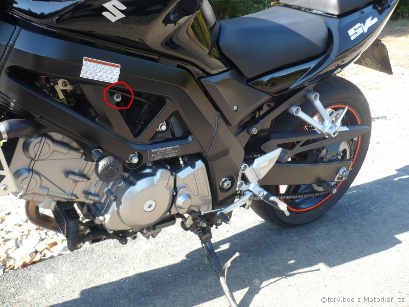

zdar,
tak jedna v galerce jsou manuály ke stažení,
druhak stačí použít googla:
http://www.motorkari.cz/forum-detail/?ft=123369&fid=18
pod nádrží je šroubek, na té fotce je naznačen. vem šroubovák a toč s ním, na 1 stranu budou klesat, na 2. budou zvedat.
nastavuj na zahřátém motoru.

Zdarec diky moc za radu ale tohle vim ze tam byva serizovaci sroubek kamarad ma sv650 rv 2005 a ma ho tam ale ja na svoji uz nemam r.v2008 s lambda sondou a dvema svickama na valec a tenhle serizovaci sroub tam uz nemam tam sem se chtel zeptat jestl to na te moji nejak pujde??ale asi jen pres diagnostiku ze??kdyz u te moji riddi volnobeh podle me ridici jednotka na zaklade udaju z lambda sondy???ale jistej si tim nejsem tak sem se prave chtel zeptat zkusenejsich

Od K7 je jiná konstrukce škrtících klapek a mech seřízení tím šroubkem na lanku tam není :no:

jaj...tak to se omlouvám...netušil jsem, že to tam neni.
mám K7 nenapadlo mě, že tam bude nějaká změna.
tže asi neporadim, s tímto zkušenost nemám :bye:
