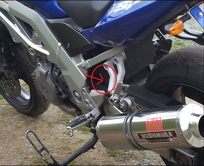

Taky mám mezeru ve spoji u vyfukového svodu...
Mechanik mi sdělil , že grafitové těsnění , které tam má údajně být , přijde okolo 500 kč . Je to možné za takovou cenu :shock: ???

 Předmět příspěvku: Re: Utěsnění svodu a výfuku
Nový příspěvekNapsal: stř 11. kvě 2016 9:23:10
Příspěvky: 110
Bydliště: Žitenice
Zdar
jo jo stojí :banghead:
origo díl ------------------501 kč
a našel sem i replyku ---280 kč
Nový příspěvekNapsal: stř 11. kvě 2016 10:31:44
Příspěvky: 329
Bydliště: Letohrad
Další alternativa: Tenký hliníkový plech a několikrát omotat ve spoji svodu a stáhnout.
Nový příspěvekNapsal: stř 11. kvě 2016 12:59:57
Příspěvky: 162
A azbestová nebo grafitová šňůra na těsnění do krbů,kotlů a kamen se tam nevmáčkne?
V této délce bude za hubičku
