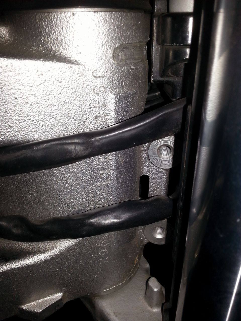

Ahoj , mám problém s VIN kodem , který je vyražen na špatném místě .
Dojel jsem na technickou a tam mi bylo řečeno , že VIN musí byt vyraženo na rámu u krku řízení ,, vyvýšeném místě '' , kdežto já ho mám vyražené vedle tohoto vyvýšeného místa . viz foto
Z toho plyne , že mě nepustili přes STK .
Takže mám na vás otázku , jak to řešit ????

 Předmět příspěvku: Re: VIN kod
Nový příspěvekNapsal: stř 02. bře 2016 23:37:36
Příspěvky: 39
Tak tady je to VIN ko . Správně má být na ,, vyvýšeném místě " ale je to vyraženo vedle něj

Oni ti technici nejsou zas takoví pitomci...
Hele možná by stálo za to skusit soudního znalce. Dá se dost poznat podle velikosti, tvaru písmen a hloubky ražení jestli je to origoš. Třeba by dokázal pomoct. No nezávidim. Nebudeš to mět jednoduchy...

Zkusil bych kontaktovat zastoupení Suzuki.
Je i taková možnost vyražení VIN tzv náhradní metodou a to pak můžeš vyrazit kdekoli na rám.
Firma ,co to vyrazí udělá foto a úřad to potvrdí.Pak už máš svatý pokoj.
Další možnost koupit rám bez dokladů,vyrazit svůj VIN na správné místo a přestrojit moto.
Zkusil bych ale to zastoupení.
Nebo to nech vybouchat na to správné místo.

a to že je kód delší jak místo pro něj určené je normální? :roll:
Nový příspěvekNapsal: čtv 03. bře 2016 16:55:06
Příspěvky: 96
hOOrNeT píše:
Hlavně jaký jsou tam nerovnoměrný mezery - začátek fugy jako blázen a konečný čísla nahňácaný u sebe, navíc podle foto i velikostně se zdají jiný. Slušná s prominutím prasečárna a ještě je prostředek dost nečitelnej. Sehnal bych si pořádný raznice a vyrazil to na to vyvýšené místo, kde to má být a tamto přebrousit a přestříkat...na tom už se nedá pokazit nic a kupovat novej rám a dělam v podstatě to samé (na co ?)

sice je to navádění k něčemu nečestnému :grin:
Ale zde už vážně není co zkazit

Lukas cz píše:
Tak to je šlušnej humus,to se nedivím že tě vyrazily.Ale jestli je to nahradní metodou tak o tom někde bude zápis.A ta rýha od zámku řízení ta je taky pěkná.
A dole na krku to vypadá na naštíplí rám,ale možná jenom špatně vidím. ;)
