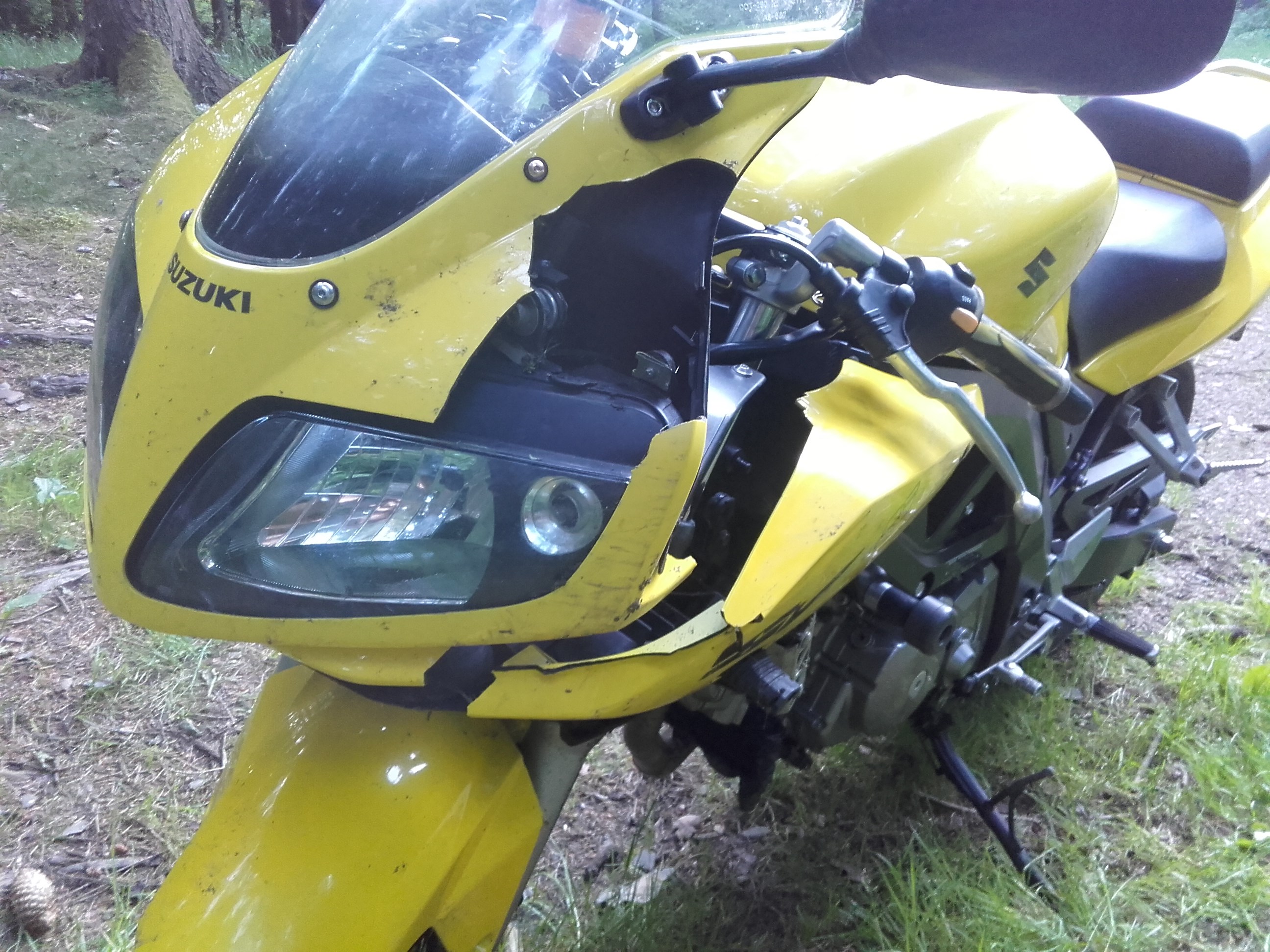

Zdravím skupino, včera (14.6.2017) jsem se rozhodl zaparkovat do kopřiv u cesty... Odnesla to levá strana (viz foto).
Po prvním ohledání je jasné, že musím pořídit:
- přední kapotáž
- chladič
- blinkr
světlo svítí, jen je ulomený jeden plastový držák (víc jsem zatím nezjistil)
podřené je madlo a levý podsedlový plast a závažíčko. Nádrž, páčky, stupačky neulámané, neohnuté.
Co si myslím, že to odneslo je podsedlový rám (viz poslední fotka)
- má smysl to rovnat a nebo rovnou sehnat jiný? + bude pasovat z K4?
A jistý si nejsem levým řidítkem + vidlicí (řidítko se možná jen pootočilo a teď to zkresluje)
typy/rady/nabídky kde solidně koupit chladič a masku (ideálně použitou již v barvě) velice uvítám - zatím jsem našel masku v barvě za 3000 a chladič v rozmezí 3790 - 4699.

Nejdřív bych to odstrojil,tím se zjistí opravdový rozsah škod.Podsedlový rám bych rozhodl rovnání nebo jiný až se uvidí,kde je hnutý.Často srovnat moc nejde.Vypadá to možná i na hnuté lešení,což je dost problém s rovnáním,jelikož je tam hodně rozměrů.Taky je dobré na místě havárie posbírat kdejaký plast a utržený držák.Vyrobit a zavařit držák světla je dost pakárna,pár jsem jich dělal,jednodušší je použít původní uražený a navařit jej zpět.

Na místě jsem posbíral co šlo / co jsem našel... Moc toho ale nebylo (zajímavé je, že sklíčko blinkru přežilo). Každopádně až odstrojím, přidám další fotky a info.
Dnes jsem poptal kapotu a snad bude ta žlutá sedět - kdyby ne, tak i tak je to pořád levnější než díl moto forza.
Zítra zkusím objednat chladič uvidím, co ta dodací lhůta (až 15 prac. dnů) - kdybyste někdo věděl o pěkném použitém, bránit se nebudu - já nenašel nic moc.
EDIT: RAL kod zlute barvy, ktera je na moto vyse byste nekdo nevedel? Psal jsem do znacky, ale zatim bez odpovedi...
EDIT II: barvu namíchali v lakovně podle úlomku plastu, o výsledku a kontaktu poreferuji po nastříkání, podsedlák rovnán (dnes 9.7. bych měl vidět výsledek), chladič sedí perfektně, světlo (držáky a zadní kryt) zavařené
