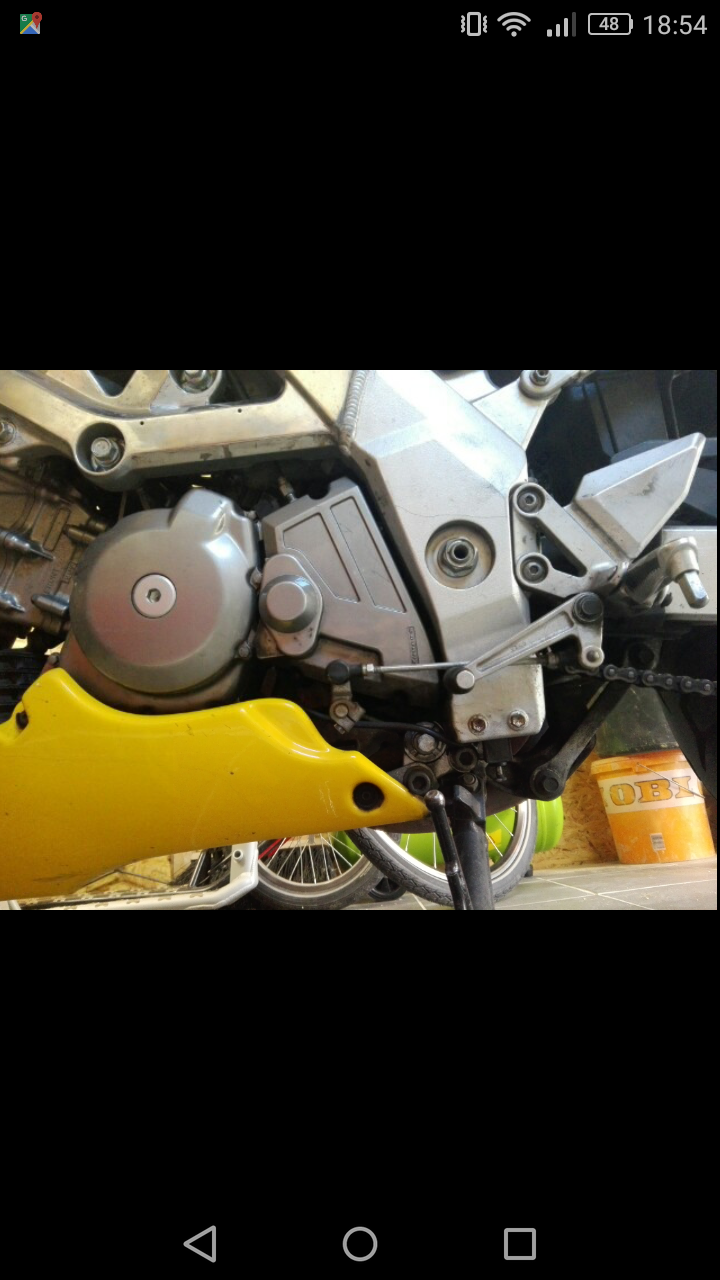

Pokud jsem to pochopil spravne, tak jsem to snad spravne udelal :) pojedu az zitra tak dam vedet, jestli to pomohlo.
Puvodne:
pred.png [ 559.8 KiB | Zobrazeno 18032 krát ]
Po mem zasahu:
po.png [ 571.22 KiB | Zobrazeno 17939 krát ]

Jo, to je ono...tak by to mělo vypadat. Jenom si dotáhni tu hřídelku (měly by tam být závity mezi oběma kloubovými spojkami), aby se ti řadička posunula zpátky nahoru, kde jsi ji měl před tím.
Pokud nepomůže, tak doporučuji servis.
