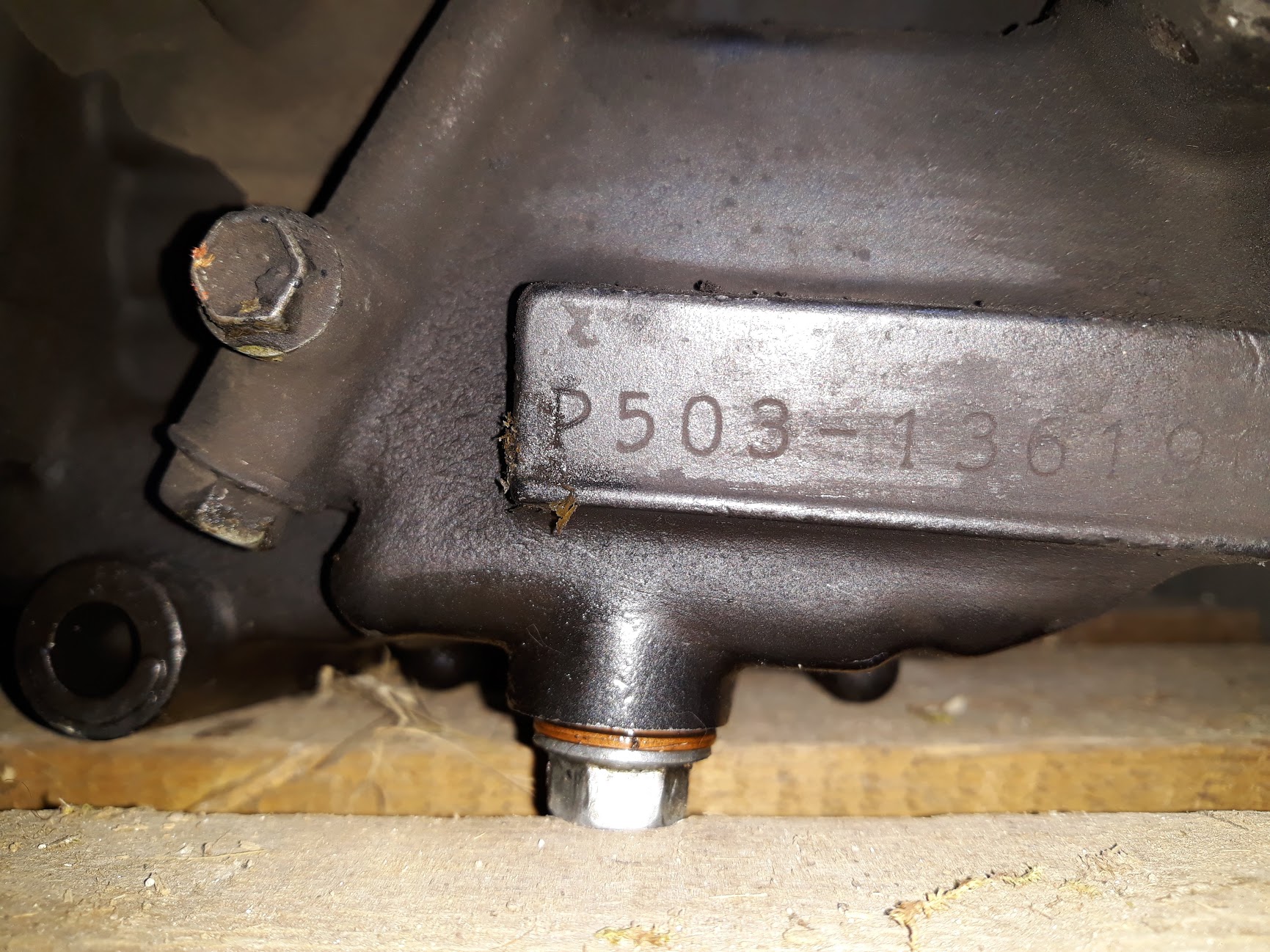

No to je právě to divný. Je to MY2000, kod motoru v TP je P503, černý víka, černý válce. Koupil jsem P503, černý víka, černý válce. Všechno mi pasuje, ale tohle na tom novém válci není kam dát. Na válci je nějaká dirka, ale bez štěftu. Vypadá to spíš jako ta dirka pro svíčku nebo co
p503.jpg [ 524.13 KiB | Zobrazeno 19501 krát ]

Pardon, omlouvám se za mystifikaci...špičatý maj P507, takže babky P503 :)
Jestli můžeš pošli foto válce starého a nového...tam kde se montují ty hadice.

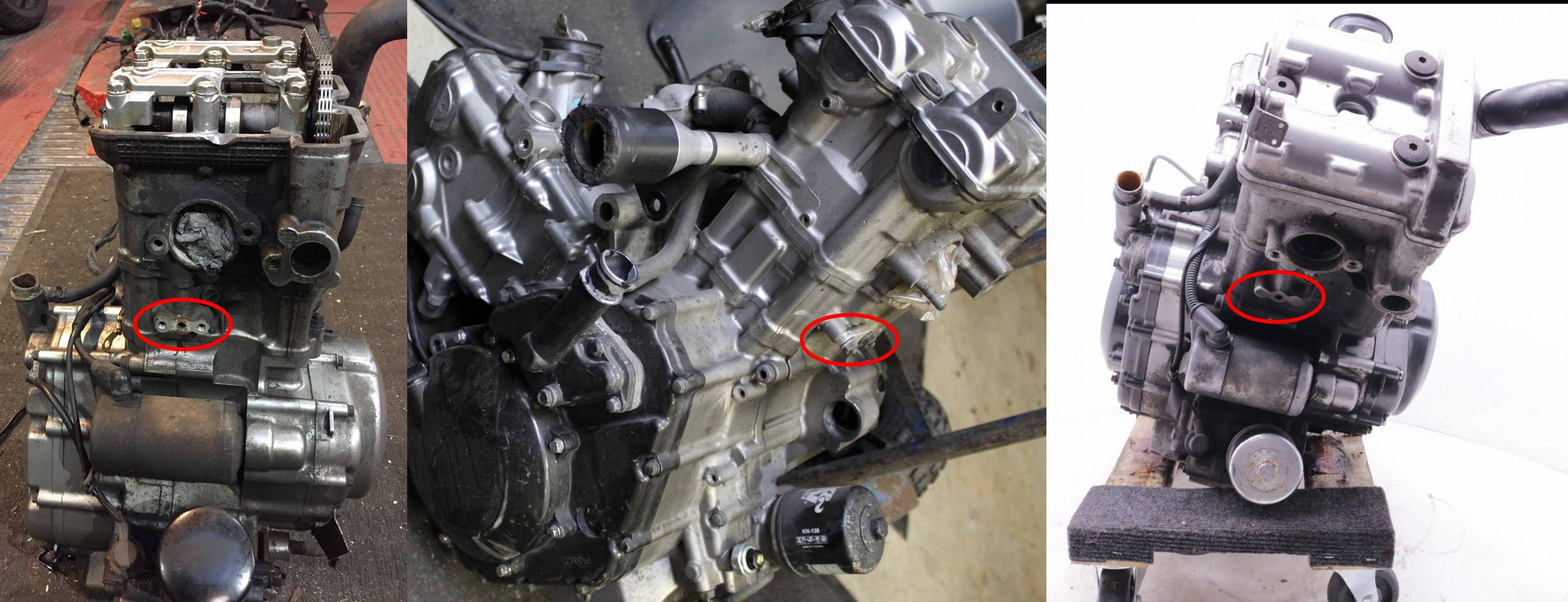

tady je to zleva motor MY2000, uprostřed PAIR zaslepený a uplně vpravo už bez těch štěftů je motor 2001 . . . to vypadá jako že tam díra je, ale nic se tam nenasazuje . . . všechno jsou to P503
PAIR__.jpg [ 263.61 KiB | Zobrazeno 19494 krát ]

Zajímavé :) ...i to, že to vede do válce a ne do hlavy např. nad výfukový port.
No, tak to oddělej a zaslep airbox a sání a bude to cajk :) U starých motorek to funguje na bázi podtlaku v sání. U nových je to ovládaný elektronicky.

Zaslepeno, zkompletováno a prvních 30km ve 2019 je na kontě :) jede zas jako pila
