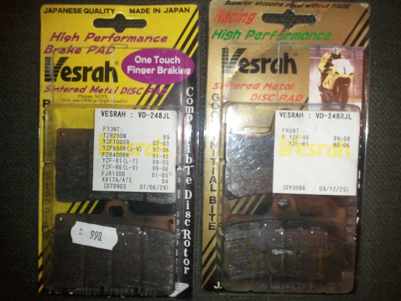

Jiřin> pěkný krasavci :) Na kolik tě přišli? Ale jako tuníš to teda hezky a věřím že se k tomu výfuku jednou dostaneš :D
Co se týče těch desek tak Vesrah dělá JL řadu, což je sinter-metalická pro cestovně-sportovní použití,
pak je řada RJL, což jsou Race desky, každopádně nevím co maj společný s road obložením, ale za studena brzdí dobře a po zahřatí se to ještě zlepší, v porovnání s těma JL to brzdí i za studena líp, jinak je to pořád podle obalu sintered-metal,
a pak je řada SRJL, což jsou RJL ale pro Endurance využítí s více masem a o něco lepší výdrží...
Jinak já tu vlastně tu řadu JL mám, sjel jsem na tom cca 1mm a vyměnil za ty RJL, takže jestli chceš, tak je můžeš vyzkoušet či koupit... Sedí na všechny R6, R1 s těmato čtyřpístkama, ať už radiálníma či axiálníma :)
Photo0363.jpg [ 165.56 KiB | Zobrazeno 21171 krát ]

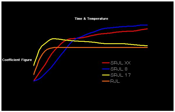

Jirko zde mám info od importera Vesrah
Běžné desky-VD 248
Brzdové destičky VESRAH jsou japonské brzdové destičky se schválením TUV pro Evropu. Destičky jsou vyráběny v O.E.M. kvalitě pro všechny typy japonských i evropských motocyklů.
Směs KARBON-KEVLAR jsou bezazbestové destičky se stabilním koeficientem tření ve vysokých teplotách za každého počasí
Desky-VD 248JL
Směs SINTERED-METAL označená písmeny JL to jsou destičky vyráběné ze směsi mědi, cínu,grafitu a ostatních kovových příměsí.
Splňují nejvyšší nároky na kvalitu a jsou určeny pro náročného zákazníka
Desky-VD 248 RJL-tyto jsme používali pro CEC
Destičky mají silnější podkladovou destičku, která zabraňuje změnám při zvyšující se teplotě. Nástup brzdného účinku lepší než u destiček JL . Tyto destičky jsou obzvlášť vhodné pro agresivní typ jízdy
Desky -VD 248 SRJL17
Největší předností těchto destiček je stálý brzdný účinek, který se velmi dobře dávkuje páčkou, žádný progresivní nástup při zvyšující se teplotě. Tyto destičky mají vysokou životnost a proto jsou užívány pro závody. Při progresivním brždění velmi snadná kontrola to nejlepší pro hoby i závodní jezdce.
Desky-VD 248 SRJL 8
Největší předností těchto destiček je stálý brzdný účinek, který se velmi dobře dávkuje páčkou, progresivní nástup při zvyšující se teplotě. Tyto destičky mají vysokou životnost a proto jsou užívány pro závody. Při progresivním brždění velmi snadná kontrola to nejlepší pro hoby i závodní jezdce.
Teplotní graf
