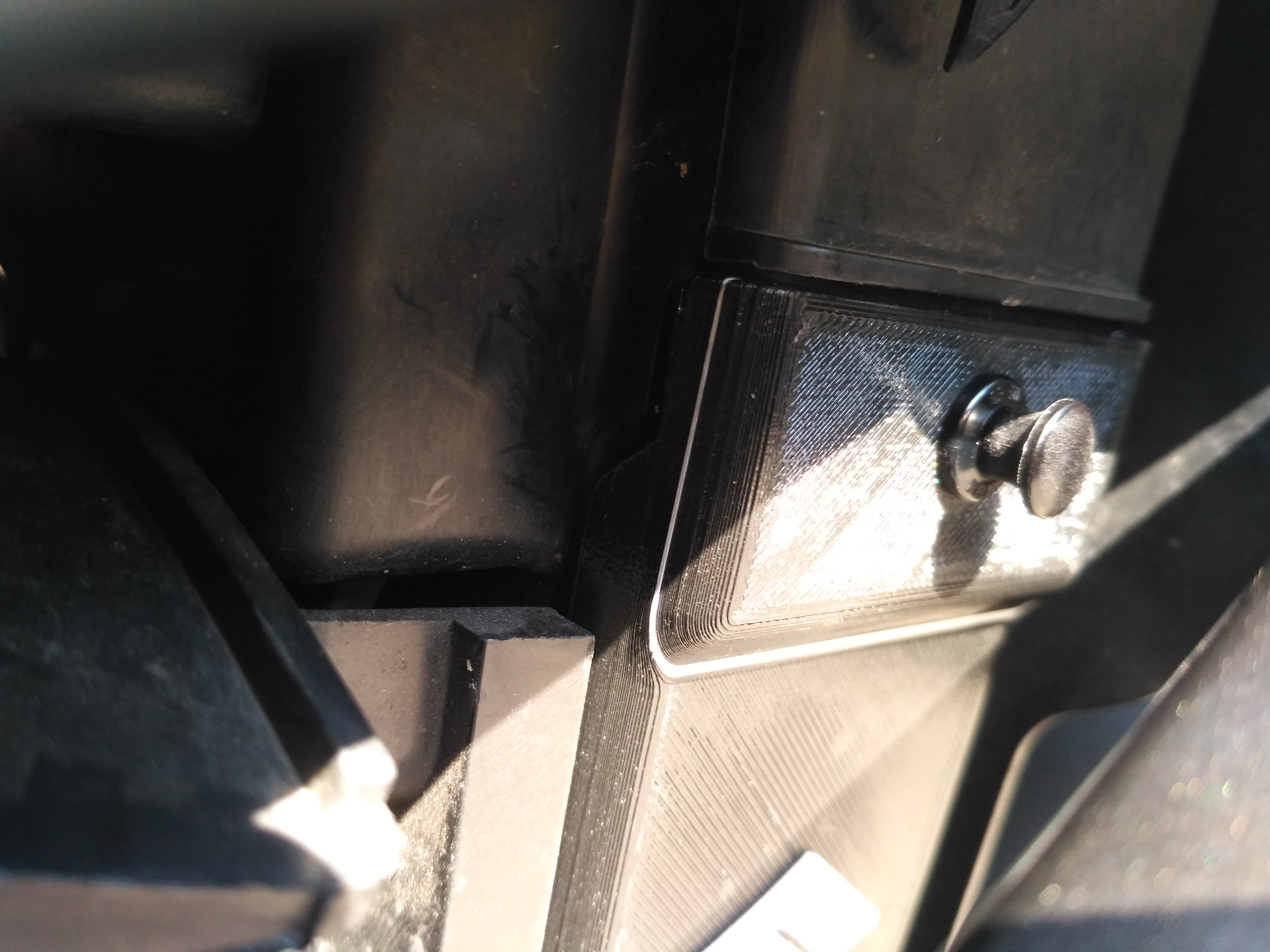

Zapomněl jsem dát echo.
Dekl pasuje, koupil jsem 2 plastový čudle, 1 za 43,- CZK :shock: na PD. Dekl drží, díky piskinovi za vyrobení :good:
Na setkání to zpanákujem : demnapivo :

prosim vem ten plastovej cudl s sebou na sraz, jestli je tedy k dispozici, will ho ztratil, skoda ze jich nemas vic i na ten dalsi nahradni dekl co mam nekomu dat
 Předmět příspěvku: Re: Dekl kastliku na vercajk SV1000S
PříspěvekNapsal: pát 02. srp 2013 12:56:36
:scratch: trochu nechápu...aby se dal kastlik zavřít, je třeba 2 plastových vehementů:
http://www.partsdepot.cz/originalni-dil ... 00S/21732/
díl 6 a 7. kupoval jsem od každého 1 ks, navíc nemám....
PříspěvekNapsal: pát 02. srp 2013 17:01:39
tak to potom jo
ja to pochopil ze jsi koupil rovnou 2 funkcni a ne 2ks co se spojej
PříspěvekNapsal: pát 02. srp 2013 18:04:51
tak to sry, blbě jsem napsal....

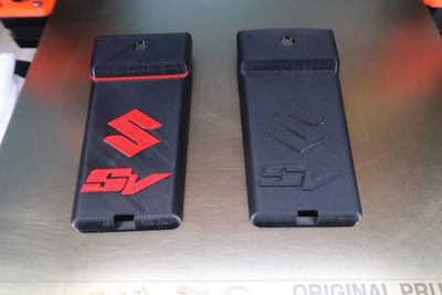

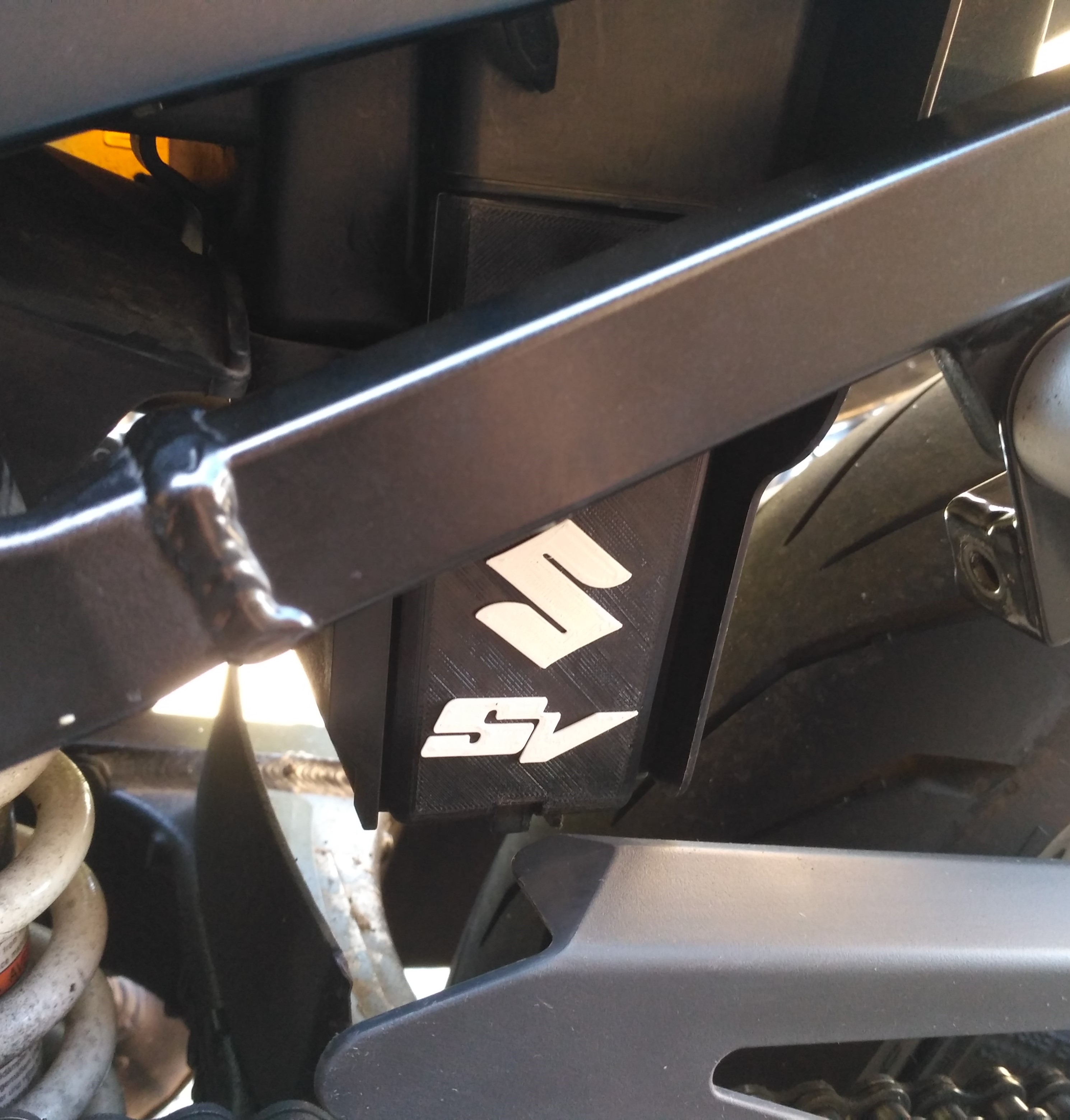

Taky jsem dekl potratil. Ke slovu tak přišla 3D tiskárna, protože cena 576 Káčé na PD není úplně lidová.
Pokud má někdo zájem, vytisknu za desetinu a je možno vybrat si barvu ze základních nebo kombinaci barev a se znakem SV nebo bez SV. Viz foto.
Jak praví klasik: "podle vkusu každého soudruha"
A pokud chce někdo urgentně, mohu dovézt na Křivonosku.

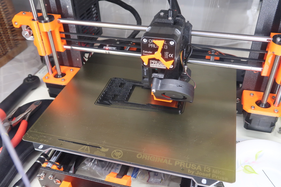

Jsem rád, že se líbí. Už se tiskne, sice to na fotce nevypadá, ale je to dekl :-)
Rasíček jak výše napsal, že 3D tisk se hodí, tak tisková plocha je 200x200x210mm, bylo by fajn, kdyby vaše výtvory se do těchto rozměrů vešly.
Ale lze vytisknout více částí a poté je slepit, řešitelné to je.
Tak vymýšlejte motokolegové, ať tiskárna maká a zbytečně nechladne... :thumbsup:

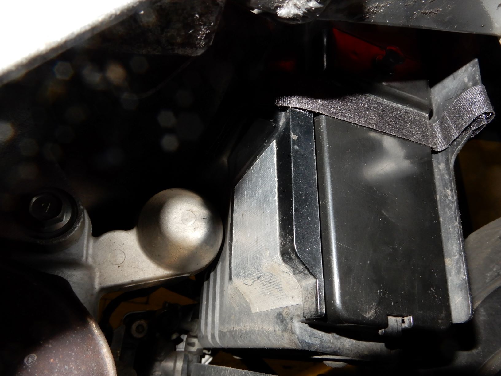

tak jsem si prečetl tento topik a propadl jsem trudomyslnosti, protože vím, že mám vercajk pod sedlem.
Už jsem si chtel objednat ten 3D tištěný, napřed jdu k motorce a ejhle, deklík je na svým místě :shock:
Zastyděl jsem se, že jsem na to za dva měsíce ještě nepřišel, otevřel jsem kastlík a ke svému úžasu v něm našel ještě jedno originál nářadí :lol:
Takže na tom nejsem až tak blbě, když předchozí majitel na to nepřišel za 5 let.
Fakt je, že to zajištění plastovým čudlíkem je trochu pofiderní, tak jsem to pro sichr pojistil suchým zipem.
Samolepící vpředu a vzadu na těle kastlíku, obyčejný přes deklík.
Taková pojistka pro sichr a je to skoro neviditelné:

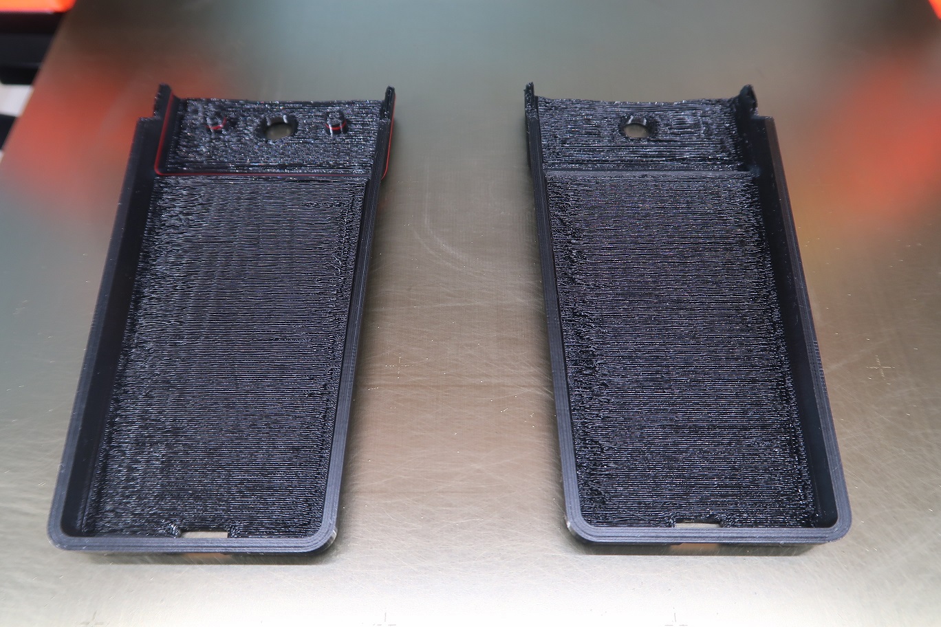

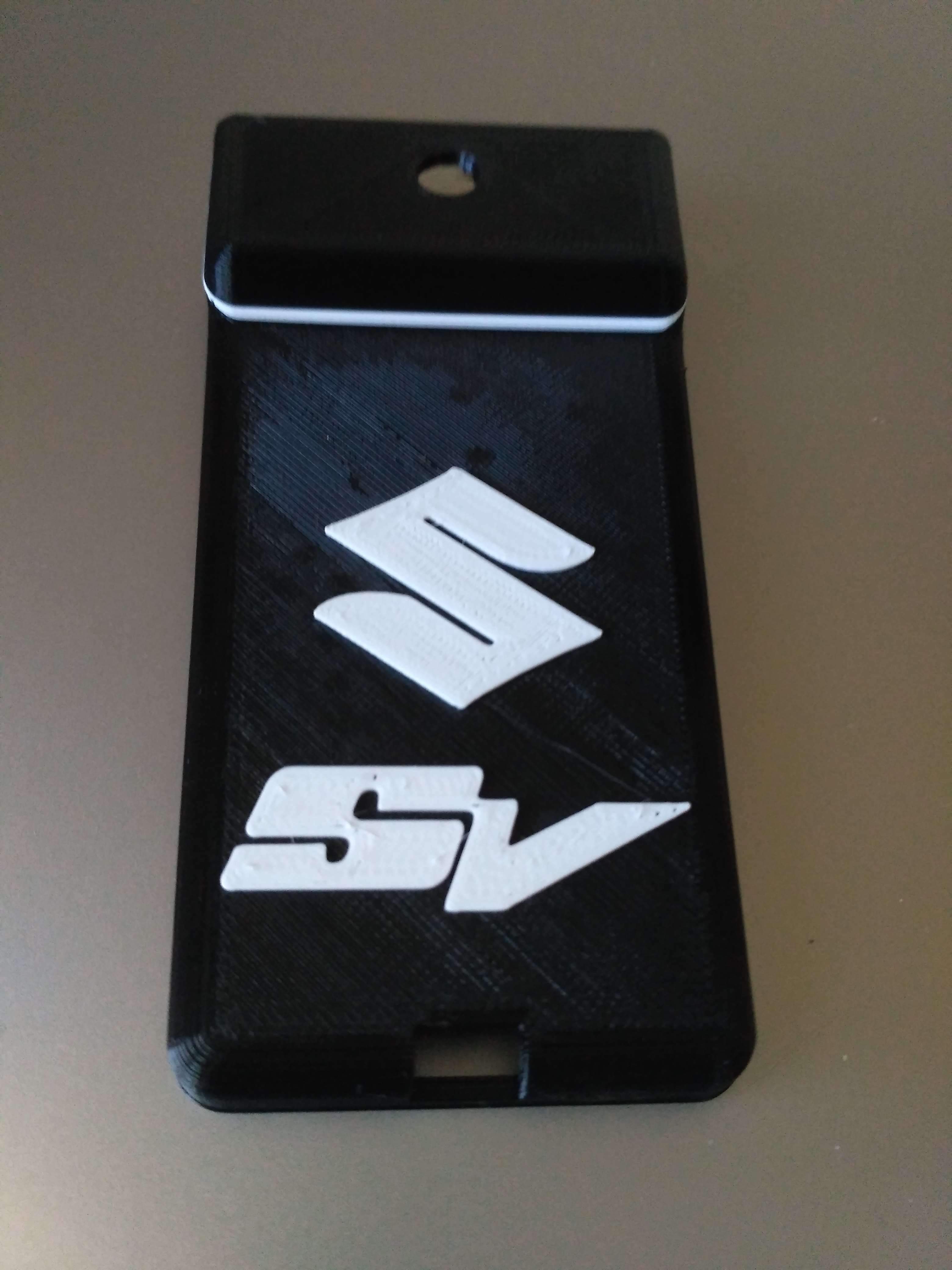

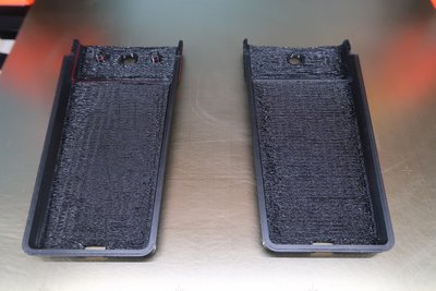

2 hoši si objednali, tak se mi to pro vás narodilo, kolegové.
Trochu se zpožděním, ale jistě uznáte, že tisk ochranných štítů měl v této době přednost, Koroňák se neptá. :-)
Zdá se, že potřební jsou již vybaveni a tak konečně tisknu i méně ušlechtilé věci.
Určitě to nebudu balit a posílat, ale v rámci vyjižďky mohu dovézt nebo někam přiblížit.

co takhle vytisknout celý kastlík i pro naše dřívější ročníky? :clapping:
PříspěvekNapsal: čtv 23. dub 2020 16:08:02
Příspěvky: 162
Ne, že by to nešlo, ale ta pevnost bude mizerná proti tlakovému lití.
Ze vstřikolisu vypadne homogenní a pevný kus, má tiskárna staví po řadách z plastového vlákna, tam se o pevnosti nedá hovořit.
Jako váza pro květiny pro sličnu OK, krabice na elektroniku OK, ale nářadí bych do toho tedy nedával.
Ale můžeš být první, kdo podnikne zatěžkávací zkoušku v ostrém provozu. Učiň nabídku :-)

Ronny já sice ten dekl mám na kaslíku, ale líbí se mi ten tvůj vytisknutý s červeným logem, pokud by si měl jeden navíc na prodej rád ho od tebe odkoupím :) kdyžtak mi nápis na tel: 605354740 mám i WhatsApp či jiné soc.sítě
