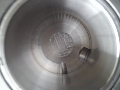

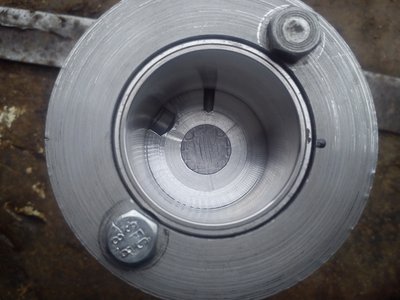

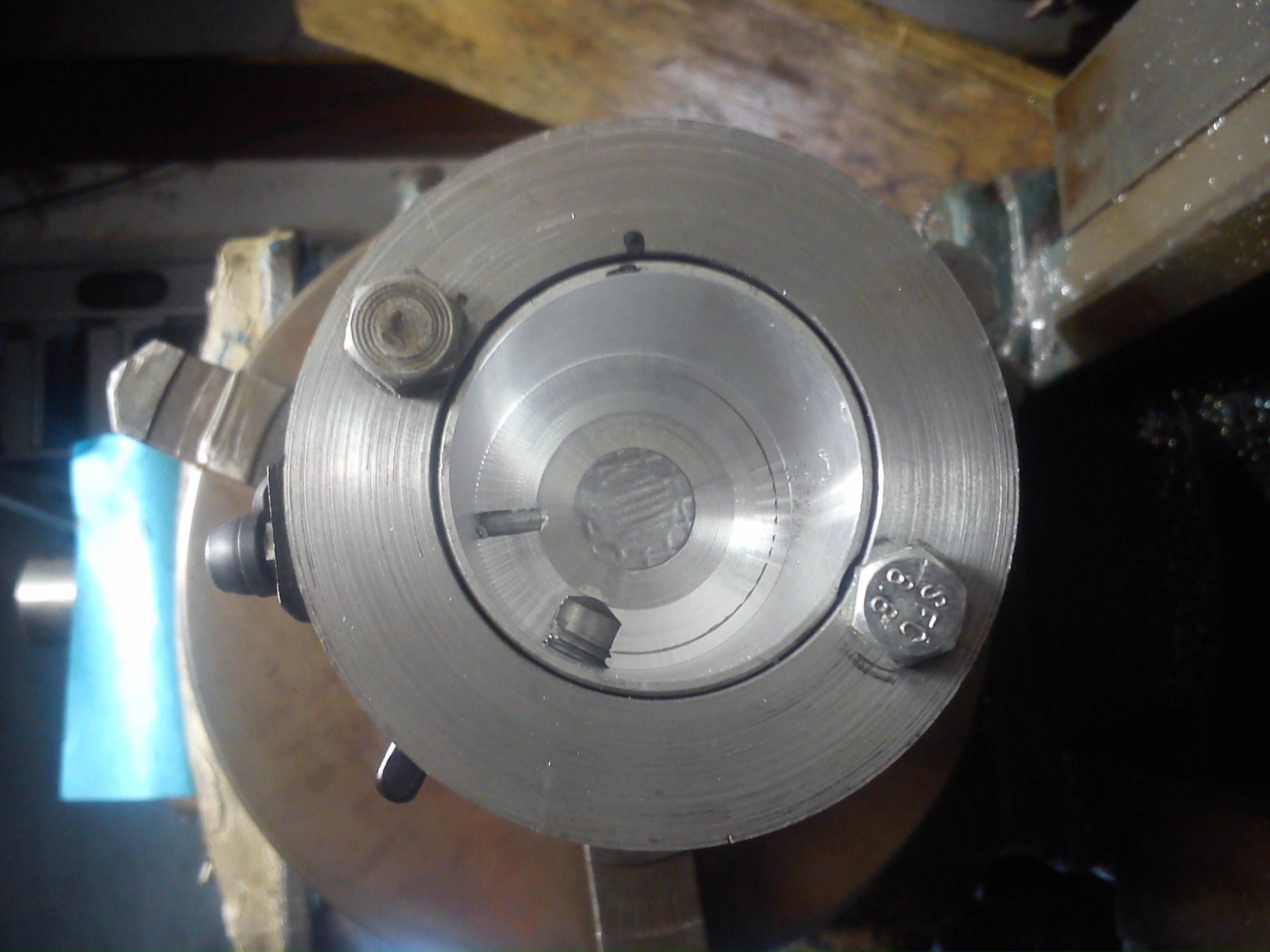

Ahoj lidi, je to nemoc u litrů. Taky sem měnil prachovku chvilku po koupi mota. Váleček byl vyoxidovanej, tak sem zalapoval a dal novou prachovku. Za tři roky to samý, novej váleček stál .. nevím něco kolem tří litrů, cena už tu někde zazněla. Tak sem to zkusil vyřešit jinak, hodil sem to do soustruhu, vytočil větší díru, udělal nerezový futro a nalisoval - foto. Zatím zkouším a vypadá že by mohlo držet...
