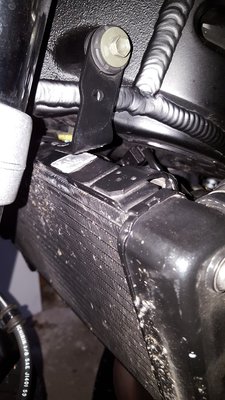

Ahoj kluci, měl jsem minulý rok menší kolizi s polem. Do dneška sčítám škody. Jde o to, že se mi utrhl držák chladiče a teď řeším zda ho přilepit nebo svařit. Prosím o rady a zkušenosti. Dík moc a už se na vás těším v Humpolci. :good:

Je to slitina hliníku, tak bych to normálně svařil..

Myslíš, že to při svařování nepropálí? :(

Tak tuhle otázku bych směřoval tam, kde ti to budou dělat. Mrknou na to a už ti poví, jestli do toho půjdou, či nikoliv...

Je to letovanej spoj,takže nebude problém to přiletovat zpátky.

Ahoj,pokud bys kvůli tomu chtěl až do Prahy,tak na poloviční cestě by to kluci v práci zmákli. Zítra jim ukážu fotku,ale myslím,že nebude problém a když to přivezeš ve večerních hodinách,zavaří to na počkání. Letovalo se cínem i mosazí,ale to už u nás nejde.

Tak prý úplně v pohodě. Do lamely by nešel,ale v tomto není problém.
