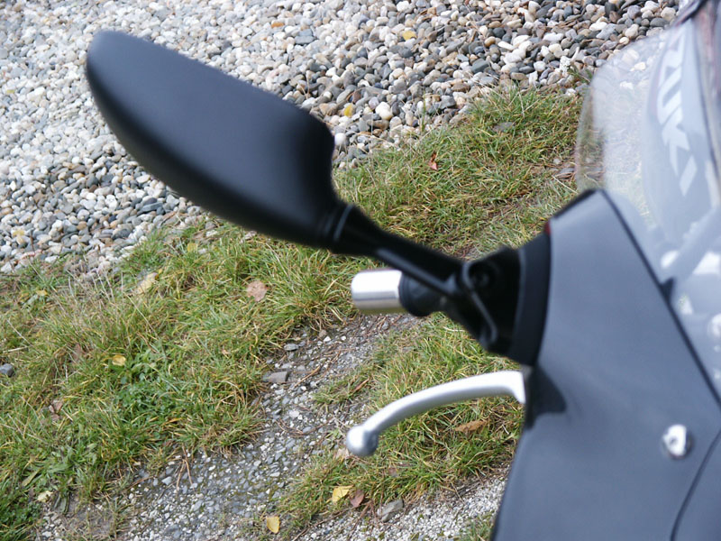

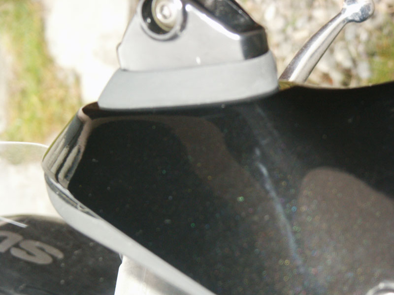

To máš asi ty co já. Jsou to kawa zx6r 06 tuším. Měl jsem to přesně taky tak. Vzal jsem hokejový puk, protože jsem náhodou doma měl a pilkou na železo to krásně rozřízl asi o 2mm na větší tloušťku než ta mezera co máš na fotce mezi kapotou a držákem. A podle orig. plechové podložky pod držák jsem ořezal ten tvar. Pak to celé smirkem zahladíš a je to. Celkem mě překvapilo, že ta guma není tak tvrdá jak se zdá. Dotaženo fest a nehnou se a nepovolí ani zatím po cca 300km.

Mohlo být lepší, ale bohužel průměr puku je menší než slza na kapotě (aby to hezky navazovalo. Kdo má možnost podobnou pryž tak není problém.
Vyvrtal jsem do pryže ty dva otvory, z obou stran na to nalepil papírovou pásku a nasadil
zrcátko a z druhé strany tu plechovou podložku, abych docílil vlastně přechod z kapoty na držák. Podle okraje jsem to skalpelem objel z jedné i druhé strany.(bacha na poškození laku držáku). Když to sundáš a odlepíš pásku tak, aby Ti zůstala pouze šablona (to co bylo schované pod držákem a podložkou) tak Ti zůstanou z každé strany šablony vycentrované proti sobě. No a pak je to o té pilce na kov a brusném papíru. Brousil jsem to ve svěráku rukou a smirek nalepený na kousku hranolku. Šlo to celkem fakt rychle. Když máš ty šablony oddělané tak již jemným smirkem to vyhladíš podélně a je to. Po dotáhnutí se to trošku nafoukne jak je patrné na foto, ale nehneš s tím a netřepe se to. Jo navíc lépe vidím dozadu.
Tož tak. Stejně tam dám zpět origo. :D
