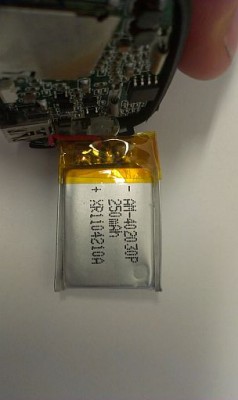

Tak já s tím i počítal, takže mi to nějak nevadí, ale baterie v kameře vydrží už jen cca 2 minuty nahrávání a to jsem se k ní choval opravdu dobře.
Otázka zní, jestli už jste někdo kameru rozebral a pokusil se akumulátor vyměnit (jaký tam je a jak vypadá?).
Nechci to zbytečně rozebírat abych zjistil, že tam je nějaká ultračína, která vyměnit nejde. Radši to budu používat připojený k zapalovači, protože jinak fachá OK.

Už ti přišla, vyzkoušel jsi ji?
A fakt jsi za ni dal 45 USD...? Není to nesmysl? Dyk je to skoro cena kamery....

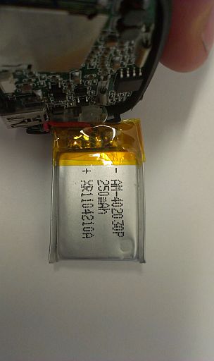

Ostatní...řešili jste někdo už výmenu baterky? Vydrží mně cca 16 minut, pak šlus....což je málo...
Hledal jsem, našel jen:
http://www.hrackolend.cz/hracky/771_aku ... 035-detail
http://www.hrackolend.cz/hracky/771_aku ... 3pa-detail
Což je podle mě velké....
Je tam:
IMAG0334.jpg [ 31.43 KiB | Zobrazeno 8435 krát ]
 Předmět příspěvku: Re: Kamera na moto
Nový příspěvekNapsal: čtv 29. srp 2013 13:09:04
Zandi si do prodejny pro modeláře. Tam něco mět budó. Jestli dobře vidim tak má 250mAh, to by neměl byt zas takové problém..

Baterie jsem objednal 2ks. Přišly za 14 dní, poštovné zdarma. Ten odkaz je vadný, pravděpodobně místo té původní tam dali jinou verzi. 2 kusy baterie stály 180Kč. Jsou přesně stejné jako ta originál. Artikl té baterie jsou vlastně její rozměry, v Číně to nějak neřeší. Cena dvou kusů i s "poštovným" byla tedy cca 8 dolarů. Za tyto peníze tam takových baterií najdeš spousty. Akorát pozor, může se stát, že objednáš 250mAh a oni ti klidně pošlou 190 a podobně, toto se stalo známému, jak říkám, oni to vůbec neřeší, ale mě přišla OK.

tak jsem objednal:
http://cgi.ebay.com/ws/eBayISAPI.dll?Vi ... OU:US:3160
původní baterka měla 250 mAh. vydržela mně ze začátku přes 40 minut. ke konci kolem 12-ti minut.
tato má dle popisu na ebay 300 mAh. na baterce není ani čárka s hodnotou, nějakým číslem .
a pyča fixa vydrží 24 minut :banghead: :banghead:
nechtěl jsem brát větší kapacitu, neboť rozměry baterky nikde nepíšou. u nás se to sehnat nedá - modelářské prodejny, prodejny baterií - nicht.
to je mrdat :banghead:
