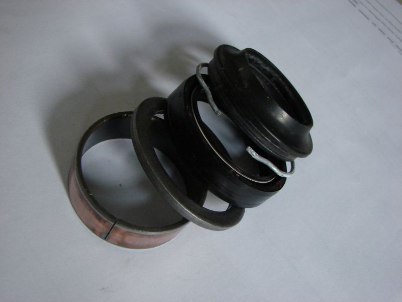

myslím že to máš hned ten první kroužek, jinak na teto fotce je vidět "Vrchní" gufero i to "vnitřní"

a tak to vypadá že jsme se trochu nepochopili. Mě totiž kdysi prdla ta vnější guma a já ji nazval guferem v domění že to gufero je, proto to rozděluji na vnitřní a vnější.
 Předmět příspěvku: Re: gufera do vidlic
Nový příspěvekNapsal: pon 07. dub 2008 16:43:07
aha, no takže to tovoje "vnější gufero" se nazývá prachovka a to toje "vnitřní gufero" se nazývá "hřídelový těsnící kroužek" neboli "gufero" či "simering"... jinak fotka dost dobrá...

Čtu předchozí komentáře a není mi úplně jasné jestli se mění pouze vnější gufera 1 pár ( balení o dvou kusech vnějších ) nebo musím vyměnit i ty vnitřní jak píše Sv
Mušketýr, protože k dostání na netu jsou pouze vnější , vnitřní jsem nikde nenašel. Kdyby jste někdo věděl o nějakém obchodu kde sehnat i ty vnitřní Tak to sem hoďte
A nebo vnitřní se nemění?
Tak jak to teda je ????
Díky
Nový příspěvekNapsal: ned 12. kvě 2019 19:53:26
Lukas cz 6C píše:
Díky
Vně jsou prachovky a pod nimi simeringy.Hlavne je nutno vyměnit simeringy,ty těsní olej.Nejlepe je vyměnit oboje.Dodava se to jako sada.Mam je skladem.
