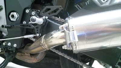

Při dnešní montáži konzol pro zvýšení stupaček jsem si teprve všiml zajímavé modifikace na mém stroji, která vznikla bez mého přičinění.
Vše co překáželo, dostalo lepší, jistě aerodynamičtější, štíhlejší a závodnější profil s broušeným povrchem :-D :-D . Tento nutný a samotnou motorkou žádaný tuning byl zhotoven na asfaltové brusce zvané Autodrom Vysoké Mýto. Úpravou prošla jak stupačka, tak i páka zadní brzdy :roll:
Nyní se již stupačky zabydlují v nové, vyšší, zadnější a bez pochyby velmi pohodlné poloze :rotfl: , kde již doufám další modifikace hrozit nebudou.
Výroba montážního kitu pro zvýšení stupaček se zdařila a její funkčnost bude testována příští pátek ve VM.
Snad jsou již stupačky i páka zadní brzdy dostatečně daleko od asfaltu a budou v bezpečí ;)
Sedřená stupačka - hlásiče byly odšroubovány na doporučení Kawy, i tak to bylo málo, ale díky za tip ;)
Že to vezme i páku brzdy, to jsem nečekal
Nové uložení stupaček s čerstvě vyrobenými konzolami
Doufám, že tímhle moje "story" se zvyšováním stupaček bude úspěšně ukončena a já si budu moci nerušeně vykružovat zatáčky dle mých představ : motosmileV :

Roman Milo:
tak jsem koukal na foto jiných a buď je mají jako já, že je stupačka v originále pod spodním šroubem, nebo je mají v úrovni spodního šroubu. Teď jsem kousek nad, tak by to mohlo stačit
kawa:
Díky :-) Z toho výfuku mám taky trošku strach. V týdnu to asi zkusím oměřit, kolik je tam k výfuku ještě místa. Jestli se v tomhle stavu ozve dříve stupačka, nebo lauf (ten bych si nerad podřel)
konzole mají dvě polohy, tohle je ale maximální možnost posunutí tak, abych nemusel měnit hadice od zadní brzdy. Jsou posunuty o 30mm dozadu a o 30mm nahoru (na foto), druhá možnost je posunutí nahoru jen o 15mm.

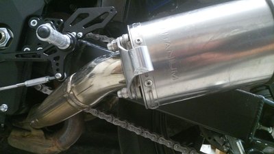

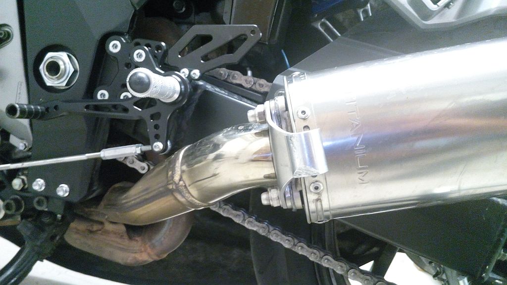

tak...slibované foto "hlásiče" limitu....blbý je, že za jizdy jsem ho neslyšel.... :mrgreen:
Padák.jpg [ 109.51 KiB | Zobrazeno 9661 krát ]
Padák2.jpg [ 100.83 KiB | Zobrazeno 9603 krát ]
