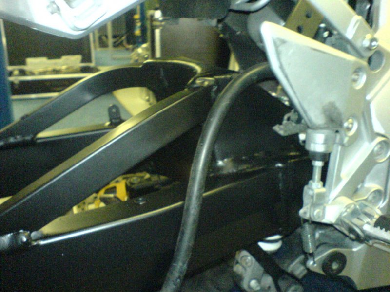

řešil sem to tak pět járů zpátky, kyvka z gsx-r tam nepasuje ani jedna, buďto maj jiný uložení nebo sou jinak dlouhý, takže sem to řešil rozřezáním kyvky z gsx-r 750 a navařením výztuhy na kyvku z sv
takhle to dopadlo, vliv to mělo pouze estetickej... ale bylo to pěkný :twisted:
technickou bych v tomhle případě vůbec neřešil, pojišťovnu taky ne... je to řek bych nejelegantnější a hlavně nejlevnější řešení...
