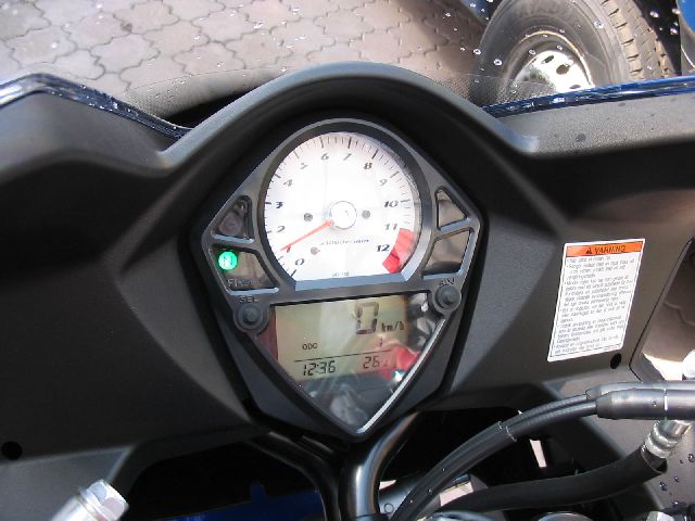

no,na téma volnoběh....mrknite na foto,teplotu vidíte,otáčky taky.stav km taky,takže na fungl motorce byly tyto hodnoty....to trochu odporuje pár příspěvkům,ale co už...teď mám možná na zahřáté ještě o něco vyšší volnoběh.
na K3 se mně děsně mrdaly starty za studena - vyletělo to navrch,děsně rychlo spadlo,právě na již zmíněných 1000 otáček,což byl mazec,začal mlátit válec jak voteklej a zdechlo to.takže....nezahřívat,nesednout,jet,to bylo řešení.
a jak už bylo tady popsáno,tak se má správně zahřívat stroj,ne to nechat brblat před garáží.... :wave:
IMG_0022m.jpg [ 56.58 KiB | Zobrazeno 10678 krát ]
v lepčí qalitě hier:
http://www.suzukisv.cz/index.php/sv-gal ... ewsIndex=1
podle mě je na otáčkoměru 1250..,při teplotě motoru 26 stupňů....souhlas?

Jj to souhlas a ses si jistej ze je uplne vypnutej sytič?? Neklesly pak o trochu otáčky kdyz se to ohřalo treba na 60stup.??

Ladis - jo,možný to je,ale nemyslím si,že by to bylo nějak tragicky nižší.Myslím,ale že to budu mít tak kolem těch 1250 stále.
