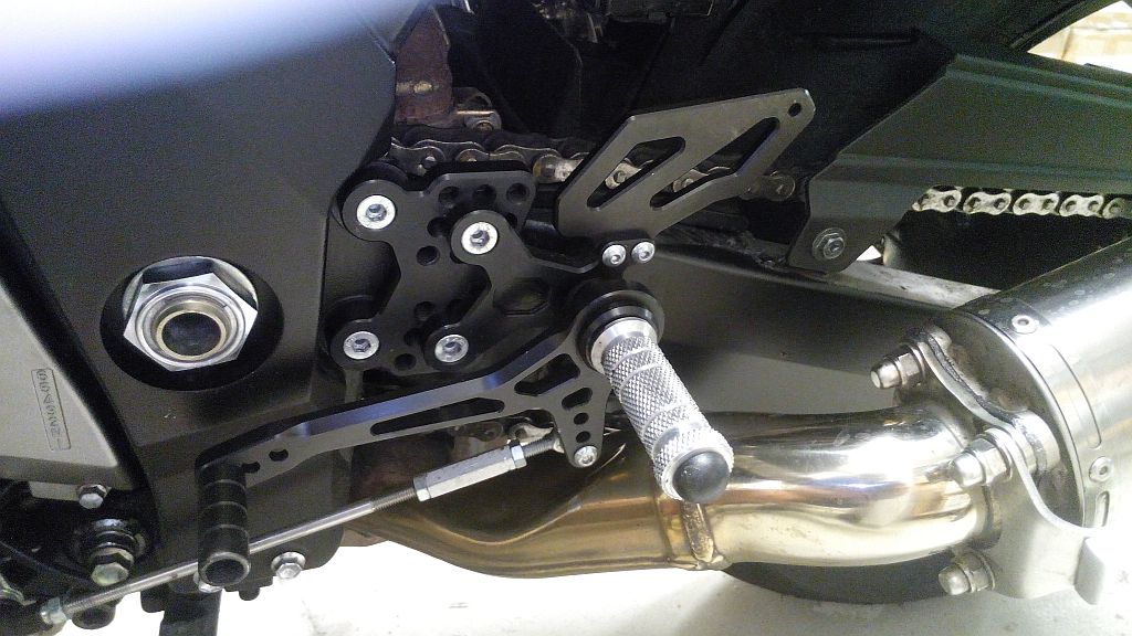

uchycení se neboj.
jde uchytit, ale jseš limitován. musíš pak ještě vymyslet, jak zprovoznit policajta (světlo) zadní brzdy.
ale s prvdou ven, abys nebyl nasrán, že jsem ti to zatajil....
limit znamená - mám na každé straně jinak výšku, ta pumpa tě nepustí prostě nahoru.
myslel jsem, bůhví jakej to nejni průser - a leda hovno....nijak to nepoznám, že bych měl 1 haxnu níž, druhou výš :mrgreen:
Pravá.jpg [ 143.35 KiB | Zobrazeno 16762 krát ]
Levá.jpg [ 124.66 KiB | Zobrazeno 16771 krát ]
