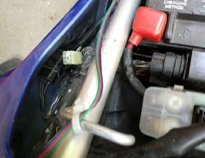

Čau,
konečně jsem zase mobilní a mimo jiných vychytávek jsem si koupil i čínský gipro za pár doláčů a už nevím jak dál)
Došlo to se šestipinovym konektorem určeným prý přímo na sv650 03-13 takže prej no problem)
Našel jsem konečně konektor vedle jednotky 6pin i když nelze nasadit to co čiňak poslal, musí to být ono), napichal jsem tam ty 3 draty draty dle fota číňáka a nic)
Nemá prosím někdo schéma zapojení drátů v tom konektoru? Jsem dobře? GIPRO evidentně funguje přes jiný 4pin pod nádrží)
Jinak při zapojení na proud to funguje ale nechci se moc vrtat v elektrice) Na 6pinu na moto byl svab co kontakty propojoval tak jsem to tam dal zpět a zkoušim z číňáka dostat víc)))
Pomůže někdo? :-D

Novinka, konektor viz foto má jít přímo připojit a má to šlapat, má být bílý ne průsvitný, ale já už nevim kde hledat))))

dle manuálu moto by to podle mě mohlo byt napojeno na trikolik prusvitnej pod nadrží kde je ukazatel neutralu na ružovim, černej je zem a červenej je proud s něčim? :-D bojim se experimentovat, činan ale trva na bilem sestipinu, ne prusvitnem vedle jednotky za černou krytkou podle něj)

Ahoj, díky všem!, bilý konektor nalezen zapojim a dám vědět.

funguje bez problémů ;) tedy tak vteřina odezva ale funguje)
