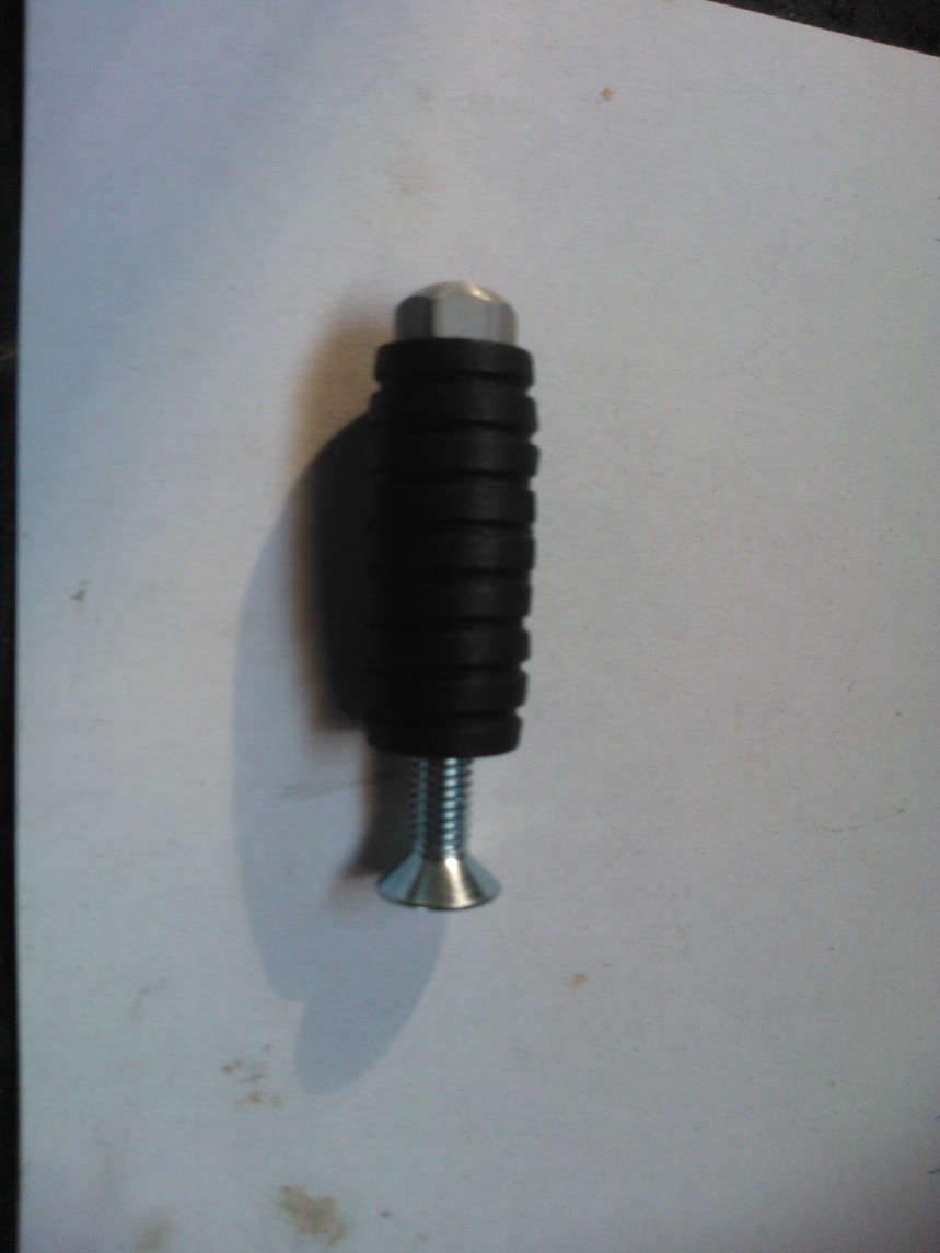

To srovnáš jako prd a na konec řadičky mám opravné sady/mnoho členů už je má ;) /.
Nový příspěvekNapsal: čtv 08. zář 2016 16:40:42
Opravná sada.
