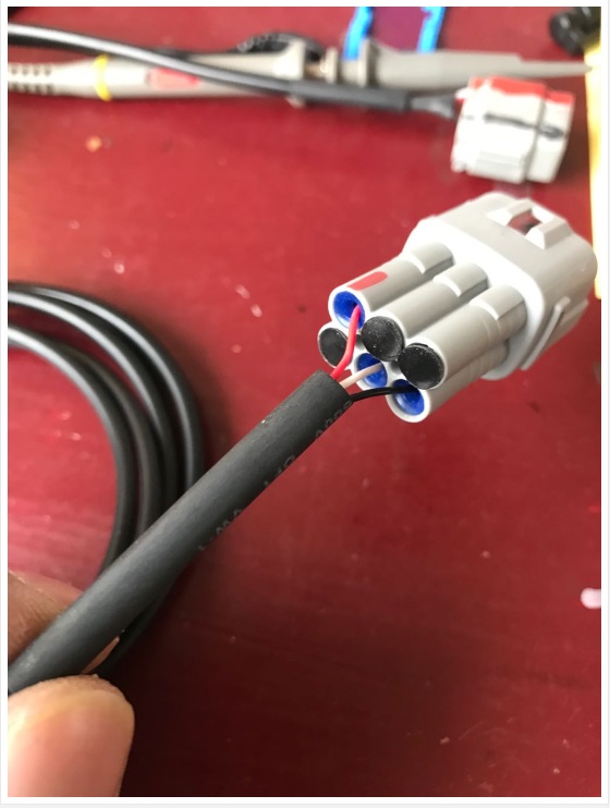

Čau,
konečně jsem zase mobilní a mimo jiných vychytávek jsem si koupil i čínský gipro za pár doláčů a už nevím jak dál)
Došlo to se šestipinovym konektorem určeným prý přímo na sv650 03-13 takže prej no problem)
Našel jsem konečně konektor vedle jednotky 6pin i když nelze nasadit to co čiňak poslal, musí to být ono), napichal jsem tam ty 3 draty draty dle fota číňáka a nic)
Nemá prosím někdo schéma zapojení drátů v tom konektoru? Jsem dobře? GIPRO evidentně funguje přes jiný 4pin pod nádrží)
Jinak při zapojení na proud to funguje ale nechci se moc vrtat v elektrice) Na 6pinu na moto byl svab co kontakty propojoval tak jsem to tam dal zpět a zkoušim z číňáka dostat víc)))
Pomůže někdo? :-D

Novinka, konektor viz foto má jít přímo připojit a má to šlapat, má být bílý ne průsvitný, ale já už nevim kde hledat))))
6pin.jpg [ 81.93 KiB | Zobrazeno 30769 krát ]
IMG_20180509_182020[1].jpg [ 479.01 KiB | Zobrazeno 30722 krát ]

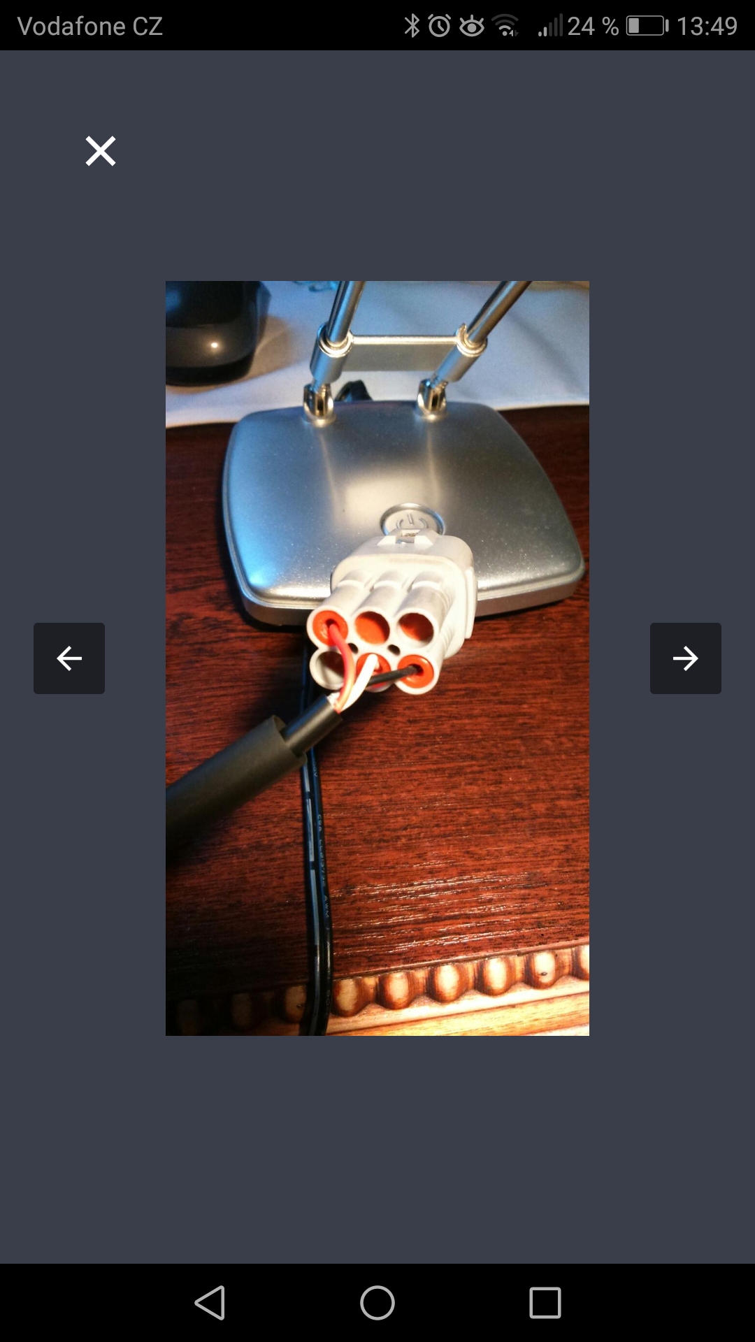

Tohle ti pomůže nebo ne? Když koukneš na Ali borci tam mají zapojení když to koupili.
Screenshot_20180602-134925.jpg [ 428.05 KiB | Zobrazeno 30667 krát ]
 Předmět příspěvku: Re: Čínský ukazatel rychlosti
Nový příspěvekNapsal: sob 02. čer 2018 13:53:02
Příspěvky: 24
Tak tam mají být ty kabliky
Screenshot_20180602-134937.jpg [ 503.8 KiB | Zobrazeno 30563 krát ]

Ahoj, díky všem!, bilý konektor nalezen zapojim a dám vědět.
Nový příspěvekNapsal: stř 11. črc 2018 20:14:05
Registrován: stř 22. čer 2011 9:38:49
Příspěvky: 41
Bydliště: Praha 1
funguje bez problémů ;) tedy tak vteřina odezva ale funguje)
