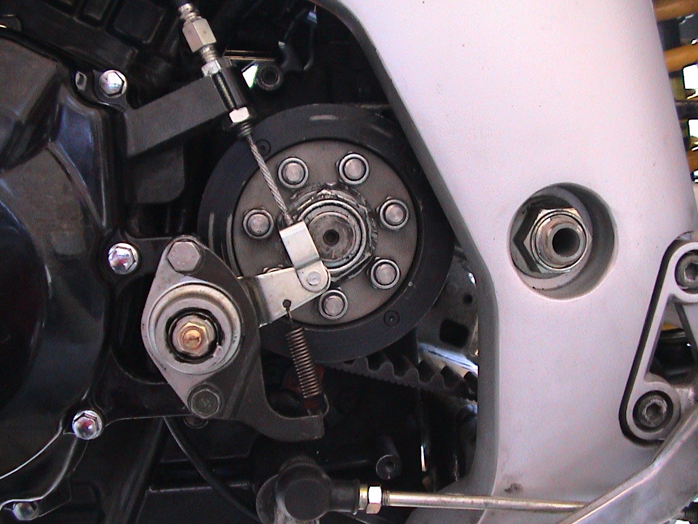

A celkem mě dojaka úprava sekundárního převodu z řetězu na řemen:
http://www.svrider.de/index.php?seite=k ... rtikel=107

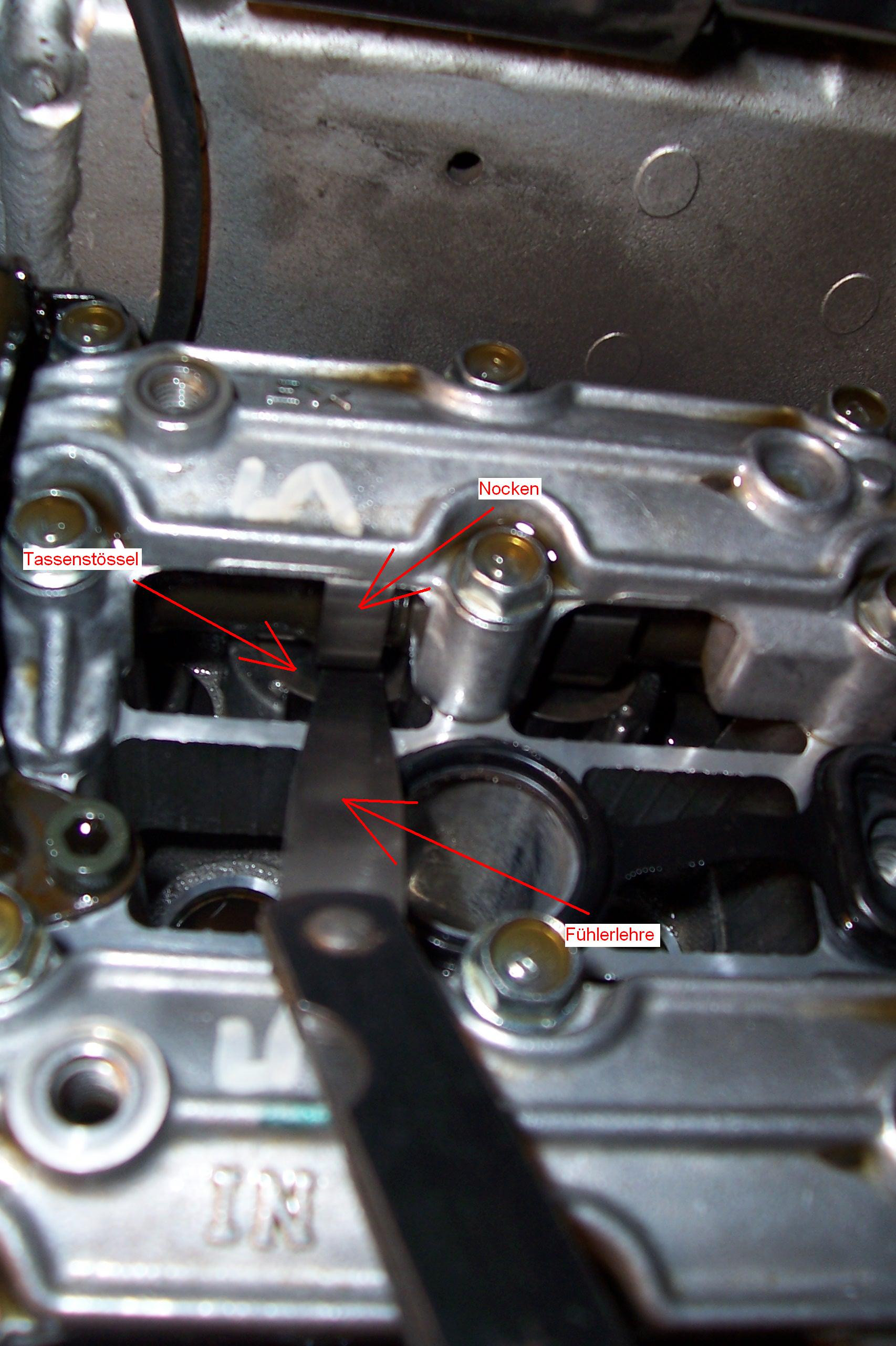

Nebo třeba postup nastavení ventilových vůlí:
http://www.svrider.de/index.php?seite=k ... rtikel=140

hmm, tak řemen bych viděl spíš na parádu než ku prospěchu...

uz sem to videla na motorkářích, jeden typek co mi prodával vnitřní plast tacho, tam prodaval SV 650 s řemenem byl to dovoz z Francie tušim....a bylo to hodne zajimavy prej to ma tišší chod a aspoň neni špinavá motorka :) fotku sem nekde mela...ale už nevim kde sakra.... :(
