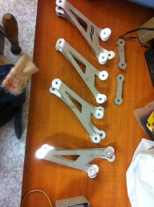

Uz to chapu...ale ja ho mel takhle chycenej uz odjakziva...ten drzak ma stejnou roztec jako origo drzak. Jen jsem tam nechtel udelat jakoby trojuhelnik a za nej valecek-tudiz je ten drzak v jinym uhlu nez origo- ale roztec a umisteni der je shodne s predlohou.prostredek jsem myslel,kdyz se kouknes zezzadu tak aby to bylo v rezu vyfuku uprostred.takze to je asi rozdil mezi650 a 1000.

Mno, tak dejme tomu, že by to uchycení koncovky blíže ku svodu asi i u mě nebyl až takový problém. Ae na pikaču je, že za těch 5 let, co mám ty koncovky, tak se ty objímkky do toho pláště koncovky pěkně obtiskly.....tže bych to nerad posouval....mno, jak dlouho ti zabere, kdybych ti poslal do Práglu moje tupačky, včetně toho mezikusu na obkreslení?

me tedy drzak na 650 a litra pripada stejnej, takze jestli je tenhle drzak kopii originalniho a ma proste jen jiny uhly ktery ale pasujou na stejny diry tak netusim zadnej problem? bo se pletu??
už jsem mluvil s Tomem. podívej se na foto, co jsem dával. na litru končí stupačka, pak je tam takovej "mezikus", kterej je jakoby do L ke stupačce. a až v něm je díra na uchycení objímky.....zjednodušeně - asi je na litru objínka dál, než na 650.
shodim to, pošlu Tomovi na obkreslení, jsme domluveni.....howg

tak další várka hotova...konečně to může do práškový lakovny :-) a pak se dohodněte se Sharkem co a jak...
