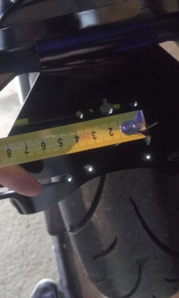

Diky za odkaz, ale drzak taky z fora ma roztec der cca 35mm. :roll:
Poznámka: Drzak
P70222-164836.jpg [ 120.09 KiB | Zobrazeno 11881 krát ]

Psyke píše:
Pajin80 píše:
mam
http://www.novelmoto.cz/novelmoto/eshop ... -SPZ-Lampa
drzak mam ale svuj.. ale myslim ze by mohlo tez pasovat
bych tam nahulakal novy dirky a bylo by... pripadne z nich pak udelat slinc...
