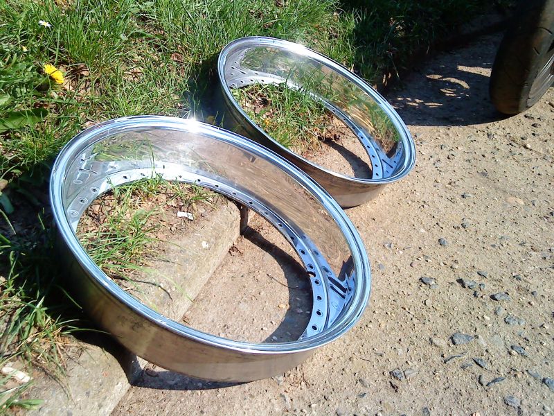

Příspěvky: 449
Premo vzdyt vis kam napsat nebo prijet :grin: moje cislo porad mas akorat je problem v tom ze do Kadane se ted dostanu jednou za dva mesice k nasim na obed a to je vse a moji prace jsi uz videl dost :-D
1.jpg [ 182.33 KiB | Zobrazeno 10444 krát ]
