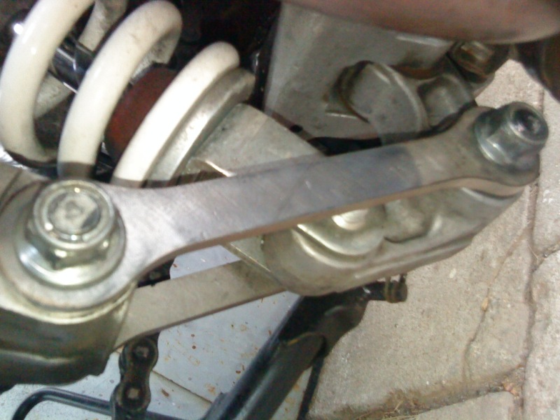

Nazdar hošani, tak dneska jsem "nainstaloval" kratší kosti zadního tlumiče. Jak se vlastně věci mají:
Bylo zde avizováno, že 5mm délky kosti navíc znamená zvýšení zadku o 3-4 cm. Já nechal udělat 5mm kratší, zadek se zvýšil o asi 2,5-3cm. No, řek bych, že tak akorát! Byl sem to samozřejmně hned projet a musím řít, že motorka se chová opravdu o něco líp, zadek má lepší charakteristiku(změna ůhlu kyvky), tím stylem, že se lépe pokládá, prostě taková "hravější" :yahoo:
Nechal sem chlapů udělat 1 pár nerezových a jeden pár ocelových(12ctka) kostí. Použil jsem(abych se o to nemusel víc starat) nerezové.
Pro ty, kdo by měli zájem, ozvěte se(PM nebo tel. 602 962 438) a já vám do 3 dnů pošlu kosti jakékoliv délky. Kratší kosti už bych asi ale nedoporučoval, 3cm zadek nahoru je tak akorát. Kdo by chtěl motorku snížit-jezdci či jezdkyně ;) menších postav, není problém vyrobit kosti delší a motorka se sníží.
Kosti jsou řezané na laseru, 6mm tloušťka(jako origo), fakt supr práce(sám sem byl překvapenej)

Poznámka: nové kosti(sorry za kvalitu, měl sem jen mobil :)

A!dam_Jinak je jasný že mašina se buce chovat jinak a to hlavně proto, že jsi změnil úhel řízení... teď je přední vidlice víc kolmo k silnici a řízení je rychlejší, ale ve velké rychlosti může být nestabilní a pokud se to přežene, tak pak v malých rychlostech motorka nechutně padá do zatáček což není vždy výhodou.. HonzaSV1000 řešil opačnej problém... chtěl po mě aby mu motorka do zatáček tak nepadala...

Kdybych věděl, že mně to uděláš za 2 kila hned bych ti řekl. Já jen, že už zde bylo jedno téma("Snižování zadku" bylo to pro nějakou holčinu myslím) a pár lidí se bavilo o zvyšování, včetně mně teda :grin: A když jsi to teda věděl co s tím, mohl ses ozvat a nabídnout, že to pro ty, kdo by to chtěli uděláš.
Jinak mám asi metr devadesát takže to bylo kvůli jízním vlastnostem. Prostě jsem zaexperimentoval a podle mně to určitě vyšlo. Jinak dnes jsem jel po převaděči Brno-Kuřim okolo 180-190(i dneska jsem "testoval") a nevím nevím, připadá mně právě že stabilnější ve větší rychlosti(I když teoreticky máš samozřejmně pravdu, možná tak nefučel větr ze všech stran :scratch: )

nechci přehánět, samozdřejmě záleží na tloušťce plechu a hlavně počtu kusů, ale troufám si říct že bych se dotal i pod 200kč... kdyby se mi teda s tím chtělo mrdat... za ty 2 kila by to byly výrobní náklady a samozřejmě bych to prodával tak za 500kč, takže odemně by to až tak levný nebylo...
pokud by se odmluvilo alespoň 10 motorek, už bych to do výroby hodil a možná i za lepší cenu... jinak se mi s tím moc mrdat nechce....
já jsem to vyřešil jinak a myslím že i líp...
popustil jsem přední vidlici v brýlích a dosáhl jsem vlastně skoro stejnýho náklonu vidlice co ty ale s tím rozdílem, že jsem snížil těžiště zatímco ty jsi ho zvýšil...
dával jsem tam i progresivní willbersy a jinej olej...
