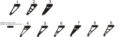

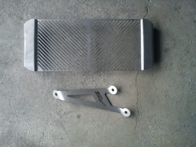

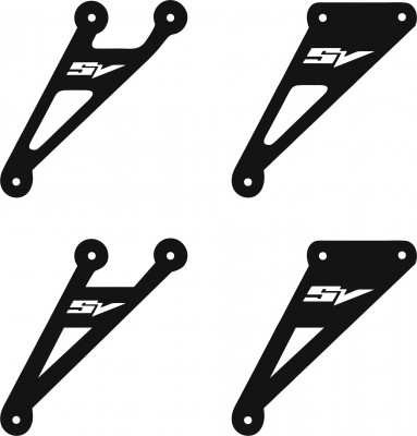

Ahoj všem,
Za chvíli se bude jezdit a mnozí z Nás abychom ušetřili každý gram na našich trhačích asfaltu sundaváme zadní sedlo a dáváme jen kryt a pak si říkáme, no jo ale k čemu tu teď mám stupačky (dalších 5,5 g navíc mrtvé váhy)?
Tento problém řeší nejen Horst Fuchs se svým mixérem a automatickou pračkou v jednom, ale i já se Sharkem :-)
Dal jsem dohromady pár návrhů držáků výfuku.
Jaký se Vám nejvíce líbí?
pokud by jste měli zájem, cena bude cca 200,- (nechám nacenit a pak budu vědět víc)
provedení nerez 2mm, nebo 2mm hliník ( přikláním se k nerezu, bo víc vydrží co se týče vibrací, ale je to další námět k diskusi)
takže šup šup vaše názory, postřehy, tipy a triky
čau Will

good idea :thumbsup:
já jsem pro nerez.
wille, očísluj ty návrhy, aby každej mohl napsat číslo, co se mu líbí.
a já bych potřeboval na litra 2 držáky, na levou i pravou stranu.
 Předmět příspěvku: Re: držák výfuku
Nový příspěvekNapsal: pát 05. dub 2013 16:49:10

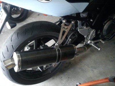

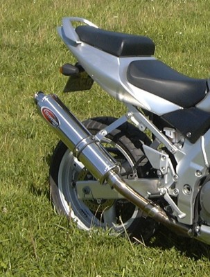

taky jsem to dřív řešil...
jen nevím jestli bude u všech modelů K3+ stejná délka a tvar stupaček, ale asi joooo
Schránka01.jpg [ 127.99 KiB | Zobrazeno 14688 krát ]
Nový příspěvekNapsal: pát 05. dub 2013 18:13:51
to je zatim nastrel drzaku, jde o to zjistit zdali je odtud nejaky zajem
s tvarem zatim nejsem uplne spokojen, jeste to budem pilovat
vidm to na 2 tvary s a bez SV
kawa to zase komplikuje :D
model K3 to mozna mozna bude mit trochu jinak, nam jde ale primarne o ladeny vejfucky kde to jde naproti originalu aspon trochu postelovat, na origo se to musi ladit na milimetry! :(
tohle bude urcite na novejsi a na K3 apod to pak vyzkousime
Nový příspěvekNapsal: sob 06. dub 2013 8:52:51
tak aktualizováno :-) alane tak schválně udělej k tomu anketu pls :-)dík

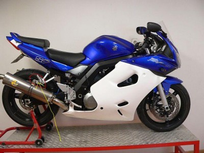

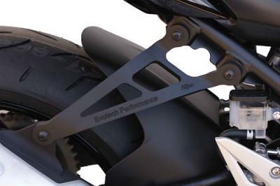

tak prudavam taky nejake navrhy
inspirace z ebay, asi nej co jsem nasel
Poznámka: inspirace
ebay.JPG [ 24.9 KiB | Zobrazeno 14499 krát ]
držák výfuku_13-04-07-3.jpg [ 225.05 KiB | Zobrazeno 14478 krát ]
Nový příspěvekNapsal: pon 08. dub 2013 11:36:38

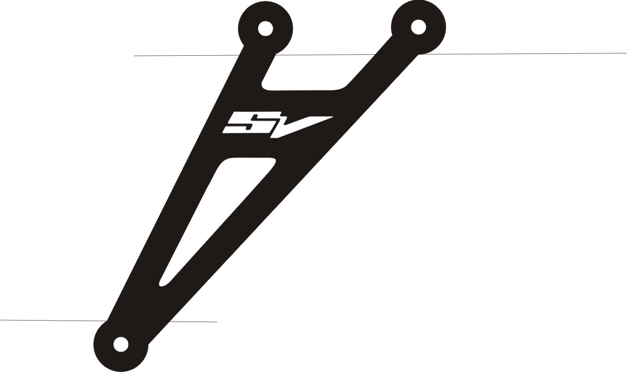

trochu upraveno
verze 10, logo je (přesně) podle origo loga suzuki SV
držák výfuku.v10jpg.jpg [ 42.54 KiB | Zobrazeno 14453 krát ]
Nový příspěvekNapsal: pon 08. dub 2013 11:38:26
jj nice, jen nevim jak jsou ty linky v sv tenky, vem si ze to jako L ko bude ve vzduchu, tak to asi nemuze bejt moc tenoucky pac by se to lehce ohlo
Nový příspěvekNapsal: pon 08. dub 2013 11:50:07
ok udelal jsem to aby to byly alespon 2 mm;-) to uz je v pohode
Nový příspěvekNapsal: pon 08. dub 2013 11:55:06
Ten 2mmplech se vám chlapci asik ohne-odzkoušeno na R6.
Raději bych doporučil 5mm dural. :hello:
Nový příspěvekNapsal: pon 08. dub 2013 12:04:19
nemyslí tloušťku materiálu, ale "linky" v písmu
Nový příspěvekNapsal: stř 17. dub 2013 7:26:33
tak co vy na foto? až mě překvapilo, že to vypadá docela pěkně :-)
Nový příspěvekNapsal: stř 17. dub 2013 7:37:24
Držák výfucku.jpg [ 84.35 KiB | Zobrazeno 14368 krát ]

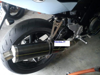

nevim, jak 650, ale já mám na litru na stupačce jakýsi mezikus, kterým se docílí uchycení laufu objímkou v cca polovině laufu. pokud bych tento mezikousek vynechal, tak to budu mít uchycené v cca 1/3.....jak to máš proměřené? případně ten mezikus by šel taky? bo na mým povrchu(titanium prej) výfuků jsou ty objímky tak trochu obmáčklé.... :scratch:
jinak foto - vypadá to dobře.... :thumbsup:
Nový příspěvekNapsal: stř 17. dub 2013 8:09:11
nevím co přesně myslíš? já jsem upravil sklon toho držáku tak, aby držel vejfuck uprostřed, proti vibracím se dá dát mezi uchycení objímky a držák gumová podložka, jen je potřeba vyměnit ten šroub za kratší :-)
Nový příspěvekNapsal: stř 17. dub 2013 8:29:59
william.walace píše:
tak jsem ti to vyznačil....a podle mě teda rozhodně nemáš držák uprostřed koncovky....nebo teda u mě je význam uprostřed něco jiného, než u vás.... :mrgreen:
Držák výfucku.jpg [ 70.66 KiB | Zobrazeno 14353 krát ]
výfuck wil.JPG [ 80.31 KiB | Zobrazeno 14365 krát ]
