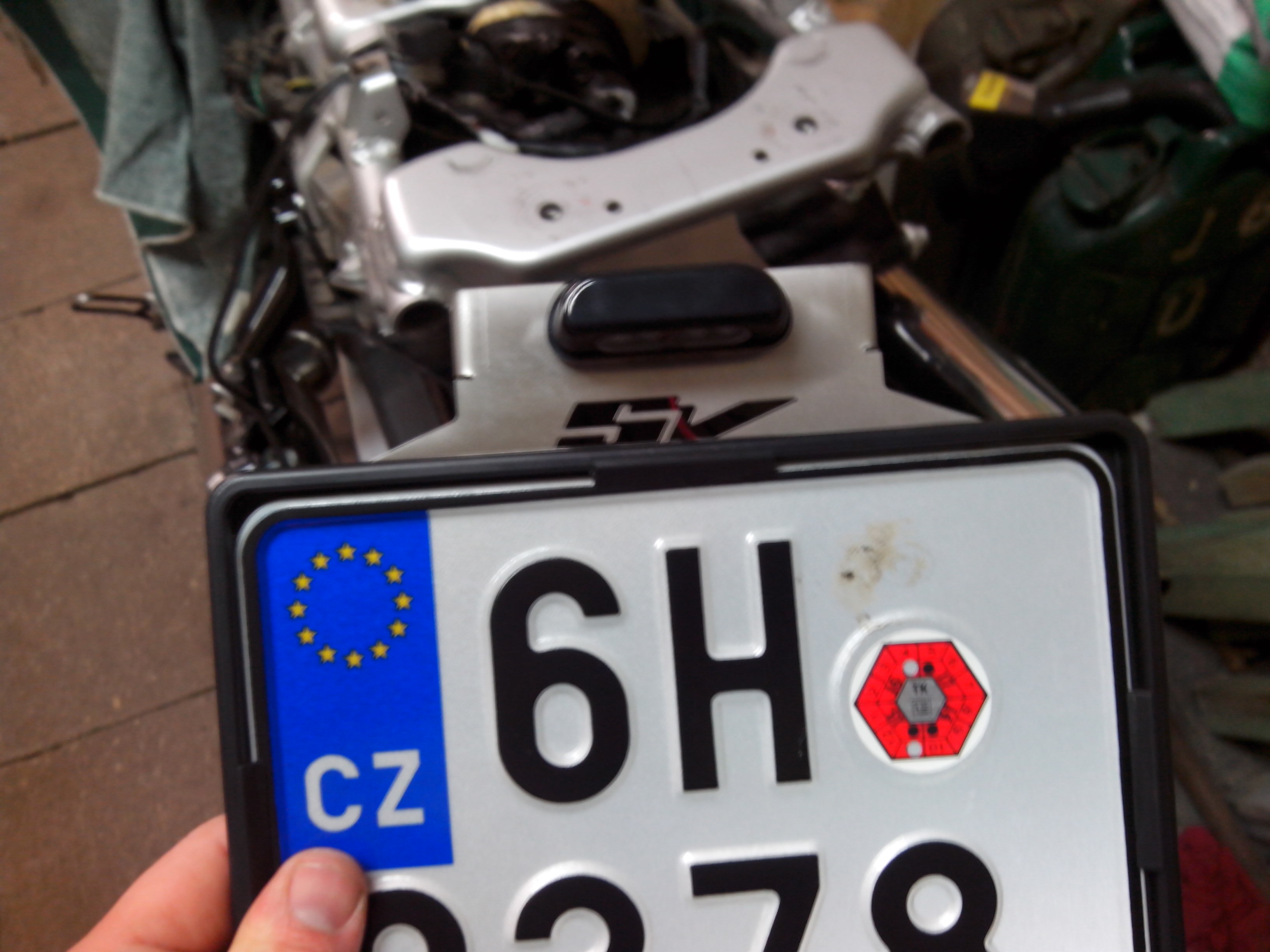

mam toto http://www.novelmoto.cz/novelmoto/eshop ... -SPZ-Lampa
IMG_20141216_184605.jpg [ 599.12 KiB | Zobrazeno 13435 krát ]

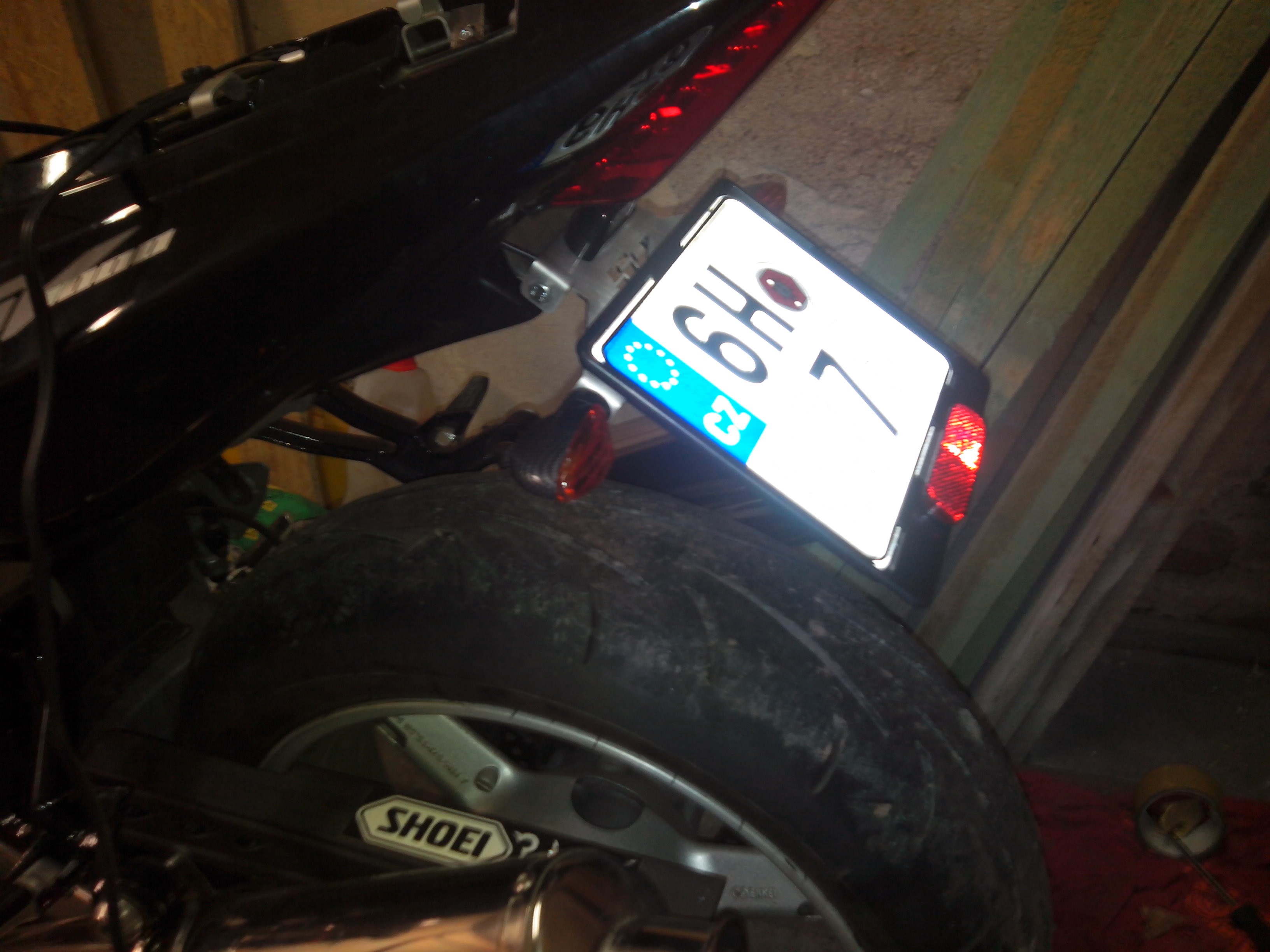

Pajin80: Když tak koukám na to tvé osvětlení RZ... Neoslňuje to řidiče za tebou ve tmě? Pokud máš držák RZ pod úhlem 30° a více...
 Předmět příspěvku: Re: Osvětlení SPZ
Nový příspěvekNapsal: pát 20. úno 2015 12:29:16
hOOrNeT píše:
hele nevim. jeste jsem s timto drzakem nejel. Ale toto osvetleni jsem mel na 650 a bylo to v pohode.Ikdyz pravda uhel tam byl o neco jinaci. No az vyjedu se uvidi jak to bude ci nebude osvetlovat ("oslňovat") :-)
jinak by to melo vypadat na moto takto...
IMG_20150119_181909 – kopie.jpg [ 844.46 KiB | Zobrazeno 13365 krát ]
