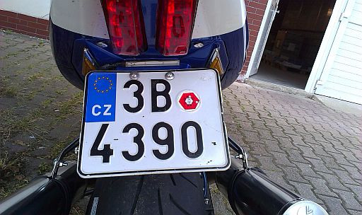

Dnes jsem byl na STK.
Neprošel jsem. Seznam závad:
RZ je uchycená pod špatným úhlem, má být víc kolmo.
Blinkry nedostatečně blikají.
Nehomologované osvětlení RZ.
Osvětlení RZ - OK, samodomo udělané - to beru.
Blinkry? Koupeny společně s podsedlákem Ermax. Blinkry na sobě mají homologační E. Nicméně dle technika jsou špatně umístěny. To, že jsou nalepovací a nikam jinam dát nejdou ho zcela vůbec nazajímalo.
http://www.ermax.cz/sv-1000-20032009-vy ... _3873.html
Úhel RZ? Nevím, co k tomu dodat.
Je to banda kokotů, kteří buzerujou a dělaj důležitý. Dohádal jsem se s nima, nicméně to nebylo nic platný. Do měsíce odstranit.
Podotýkám, že jsem byl na stejném STK, jako před 2 rokama, zadek mašiny vypadal naprosto stejně. To ho taky nezajímalo.
Takže až si zase někdo bude myslet, že STK je jen tak, z prdele a vylepí to každýmu.......tak není no. Je to i o lidech. Borec evidetně neměl motorky rád.

Nový příspěvekNapsal: čtv 25. črc 2013 10:45:48
za ty blinkry se nedivim, ty ermaxovy jsou fakt uplne na <>
uhel rz jsem resil s policajtama, rikali ze je to na hrane, dle obrazku to mas jeste horsi nez ja
sralo by me osvetleni pokud ho vubec mas muzou bejt radi, ja ho nemam :D

blinkry jsou krpaet na piču, to jo...ale pokud mají na sobě homologační E.....
to je jak kdyby mně řekli, že na Leo Vince mám sice homologaci i vložky....ale že se mu to prostě nelíbí, nebo že se mu zdá, že je to moc hlučné, tak ať to sundám.

a maj spravny E? ja mel taky nejaky E11 ale pripustny je az E13 cisla presne nevim
 Předmět příspěvku: Re: stk
Nový příspěvekNapsal: čtv 25. črc 2013 10:59:39
maj, to si pičus zkontroloval.

Přes takového debila by moje motorka taky neprošla ;) Musíš holt natrefit na jiného technika, nebo začít jezdit na jinou stanici. A debilovi objet auto, ať má taky co spravovat :D
Nový příspěvekNapsal: čtv 25. črc 2013 12:13:46
Blahic píše:
jet jinam moc nepomůže. mají to v systému, každej už uvidí to, co má kontrolovat.

Moje stk s eSVem r.2011 - blinkry bez homo, osvětlení spz bez homo a ledkama, zadní pneu po smrti, značka skloněná víc než dost. Bez problémů prošla. A letos V Strom v origo stavu - prolezl kde co, ale světla a blikače obvzláště pěčlivě a na všem si hledal homo. Na předních lampách jsme to chvíli
nemohli najít, a hned pindal, že takhle ne, že neprojdu kontrolou a kdesi cosi...Obě prohlídky byly na stejné stk...asi přitvrdili.
