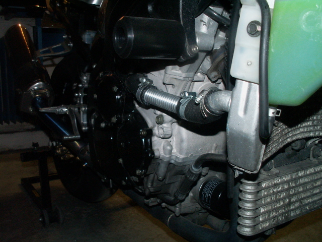

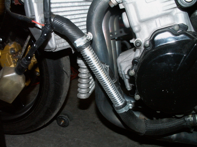

Tak sem se pustil do výměny chladící kvapaliny, nahrnul sem tam Motul motocool expert. No na tom by nebylo nic zajímavýho, ale co mně teda zarazilo, že giksero nemá vypouštěcí šroub, a vypouští se to odšroubováním hadice :) to byl chvéstanec, dvómetrová kaluž v dílně, sem to nějak nestihl :mrgreen:
No ale proč vůbec tohle vlákno zakládám, udělal sem si vylepšovák na základě inspirace z nejtové K5, přímý úseky hadic z chladiče sem nahradil hliníkovýma trubičkama, do kterých sem na soustruhu nadělal zápichy. Vzhledem k tomu, že můj chladič už není v nejlepší kondici, tak doufám že to pomůže srazit nějakej ten stupínek dolů. šlo by to vychytat určitě líp, o nějakej ten cenťák delší, žebra víc nahusto atd, ale nebyl matroš a lepší sem nějak nesehnal, ale sere pes,snad i tohle pomůže :)

... v každém případě to vypadá dobře. Držím palce ať to o něco „nedrnčí“ a spoje těsní.

covece, koukam, ze ten chladic mas posekanej dost :(
investovat do silikonovejch hadic nebudes? kdyz uz to mas nahaty?

vypadá to dobře :good: Já už to mám u R6 od výroby, takže nemusím nic takovýho řešit :cool:

no, jen tak zběžně jsem se díval na silokonové hadice....
samozřejmě záleží na druhu silikonu bo jich je plná prdel, ale ty co jsem našel, mají tepelnou vodivost až 370x menší než slitiny hliníku...
jen tak pro příklad koeficient telené vodivosti
polystyren < 0,033 W/mK
silikonová hadice 0,3 - 3 W/mK
slitiny hliníku 250 - 370 W/mK
tak jsem z toho zatím docela jelen bo o tom mc informací není...
kolik má origo hadice nevím, ale kdyby izolovala stejně dobře jako polystyren, tak by proti ní silikonová hadice nějak výrazně nepomohla...
když pominu že se velmi dobře tvaruje..
Al trubky ale zatím bezkonkurenčně vedou...
