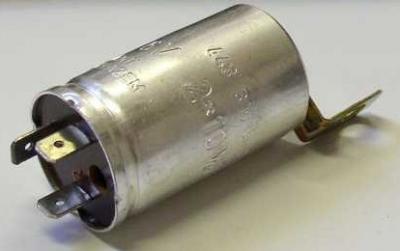

1. Klasický bimetalový přerušovač
Funguje na principu ohřívání bimetalu proudem co teče do žárovek. Jeho výhoda je nízká cena, ale na použití na motorku není moc vhodný – velmi trpí otřesy a také reaguje na různá napětí. Najdete ho ve všech škodovkách do modelu favorit včetně a v Jawách či ČZ.
Pro použití s LED blinkry je absolutně nevhodný – blinkry mají malý odběr proudu, bimetal tak nefunguje správně

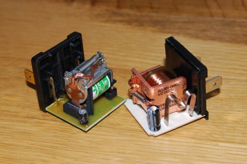

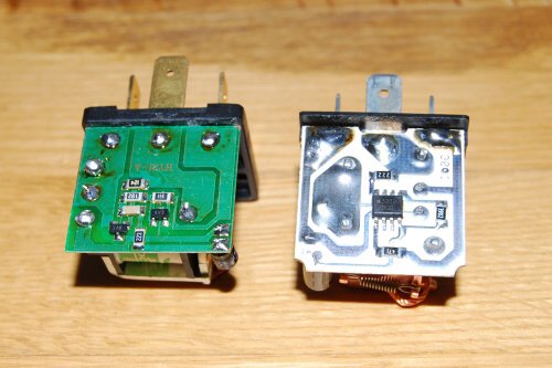

2. Elektronický „kontaktní“ přerušovač
Je lepší řešení než bimetalový přerušovač. Je v něm relé a odporový drát, který měří stejně jako u bimetalového přerušovače proud, a dále pak jednoduchý obvod, který se stará o spínání a rozpínání relé. Toto relé pak spíná samotná směrová světla.
Tohoto typu je použito třeba ve Feliciích, předpokládám, že i u SV.
Kvůli použití odporového drátu je také tento přerušovač na použití s LED blinkry nevhodný.
